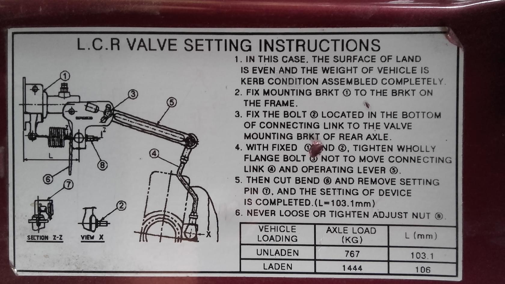

Pomalutku zbieram się za wymianę całości, tarcze, klocki, regeneracja zacisków, bębny, okłdziny, cylinderki, linki do tego wszystkie rurki pod spodem, wężyki gumowe no i na koniec chcę wszystko zrobić aby w końcu działało - bo po lifcie nie działa :)21 .
Jak w każdym liftowanym samochodzie tył praktycznie przestaje hamować. Oczywiście mam korektor hamulcowy oryginalny, ale nie regulowałem nim nic. I teraz pytanie, robił to ktoś po lifcie ?? . Jeśli tak to jak, wystarczająca jest oryginalna regulacja dźwigni ?? , trzeba przedłużać - jeśli tak to jak ?? .
PS: Teraz jest tak że niby wszystko działa, przeglądy przechodzi bez łapówek, gróźb i innych podobnych :)21 , tylko dlatego że próby hamulcowe robione są oddzielnie :lol: . Znaczy się jeśli wjadę na rolki przodem to hamuje a tylne koła stoją na kanale i jest OK. Jak wjadę tyłem na rolki, przód stoi na kanale też jest OK i tył hamuje. Niestety gdy wyjmę bezpiecznik od ABS i hamuję na zamarzniętej rzece to przód stoi a tył się kręci zawsze :)21 . Domyślam się że przy włączonym ABS-ie 99% roboty w hamowaniu robi przód, stąd też i "kiepskie" hamulce.

Masz ABS i korektor siły hamowania? Przy ABS chyba nie powinno go być ( u mnie nie ma) całą robotę odwala sterownik ABS. W moim galopie gdy wyjmę bezpiecznik to przy ostrym hamowaniu po śliskim przeważnie pierwsze zablokują się koła z tyłu.
Teoria mówi, że powinno się przedłużyć cięgno 4 o wartość liftu.

Maras pisze:Masz ABS i korektor siły hamowania? Przy ABS chyba nie powinno go być ( u mnie nie ma) całą robotę odwala sterownik ABS. W moim galopie gdy wyjmę bezpiecznik to przy ostrym hamowaniu po śliskim przeważnie pierwsze zablokują się koła z tyłu.
To jak się zwie to co jest na nalepie i znajduje się pod samochodem. Wchodzą w to i wychodzą rurki hamulcowe. Jest na tym regulacja i mam to u siebie, ba w longu u kumpla też to jest bo kupował nowe słono płacąc - stare się rozleciało.

Marcingalloper pisze: Domyślam się że przy włączonym ABS-ie 99% roboty w hamowaniu robi przód, stąd też i "kiepskie" hamulce..
Nie.Po lifcie korektor dławi za bardzo dopływ płynu hamulcowego na tył. Trzeba go albo wyregulować, albo wywalić i wstawić ręcznie regulowany dławik.

Cały czas się zastanawiam co robić.
Mam most od Pajero z blokadą, ale bez ABS i co gorsza jest do remontu. Nie wiem ile kosztuje full remont, domyślam się że sporo. Jak kupię inny most od wersji z ABS to czy zadziała on włożony do Gallopera. nie chcę rezygnować z ABS-u bo i Marta tym często jeździ.
Wywalać niczego nie będę, zbyt często w ostatnich trzech latach zabierano mi samochód na różne kontrole i przeglądy abym mógł ryzykować takie wywalania :wink: .
Będę przeprowadzał regulację :)21 .
