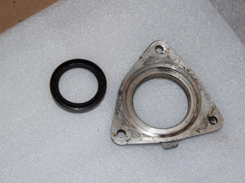

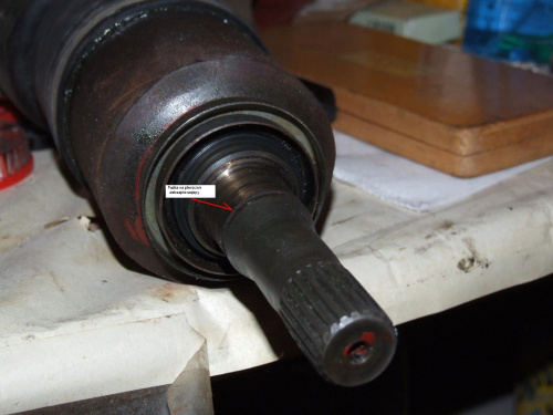

Jeśli odkręciłeś śrubę " na górze", łączącą wspornik dyfra i odkręciłeś 3 nakrętki , dociskające wspornik i obudowę łożyska do dyfra, to trzeba mocno szarpnąć i wyjmiesz:
-wspornik
-kosz przegubu, z którego wcześniej wyjąłeś półoś z koronką
-obudowę łożyska z łożyskiem nabitym na wałek przegubu.
Nie można wyciągnąć całej, kompletnej półosi z przegubami, bez wyciągania obudowy z łożyskiem.
Od strony wewnętrznej, na wałku wchodzącym w mechanizm różnicowy, jest zrobiona " fazka", w którą zakładany jest pierścień zabezpieczający.
Po wyjęciu półosi, jeśli olej jest :wink: , to troszkę go wyleci. :)21
Obudowa łożyska, od strony wewnętrznej:
Wałek przegubu, od strony mechanizmu różnicowego, z zaznaczonym miejscem, w którym założony jest pierścień:
