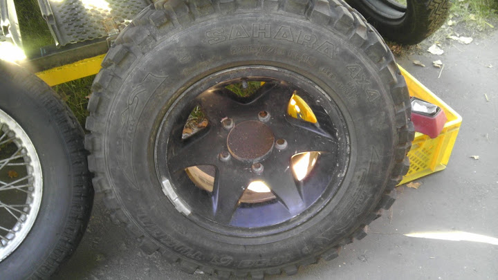

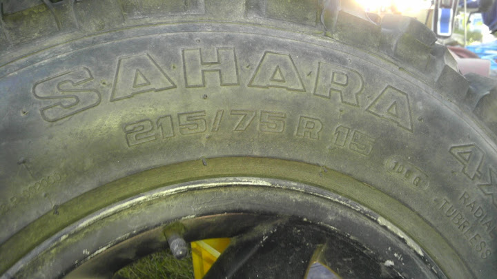

Koledzy koledzy, podpowiedzcie.
Mam do zanabycia takowe koła:
Podpowiedzcie, jak to będzie stroić do Nivy? Felgi będą pasować, czy coś będzie nie tak?
I jak ogólnie te opony dają sobie radę? Można na nich jeździć na codzień, czy warto unikać długich szos z nimi? Jak tam na śniegu to robi?

Jako że w poprzednim poście nic konkretnego nie napisałem o tych felgach, to po riserczu na Alledrogo znalazłem chyba taki sam rodzaj felg.
http://allegro.pl/kola-felgi-suzuki-vit ... 16647.html
Więc przynajmniej wiadomo od czego pochodzą te felgi najprawdopodobniej ;)

porównywałem wysokością do VLI5 i te sa troszke niższe, więc wysokość 75 była by pewnie bardziej zbliżona do fabrycznych założeń technicznych ;)
nie wiem czy się już kiedyś nie pytałem o takie felgi, ale wydaje mi się że te Vitarowe są bardziej odsadzone i musiał byś ciąć błotniki.
u mnie z przodu można by się przyczepic że już wystają, a z tyłu nie. Chyba łada jest węższa z przodu, a szersza z tyłu ;)
