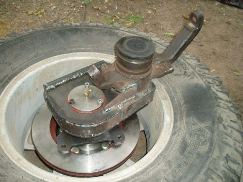

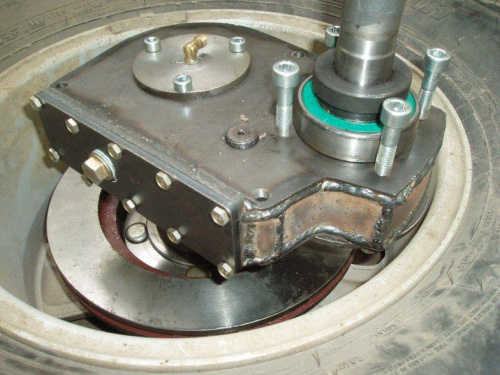

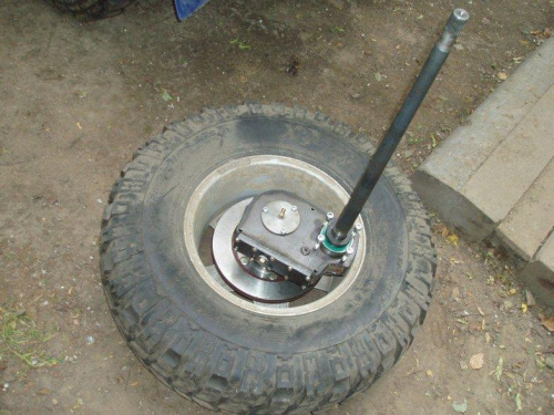

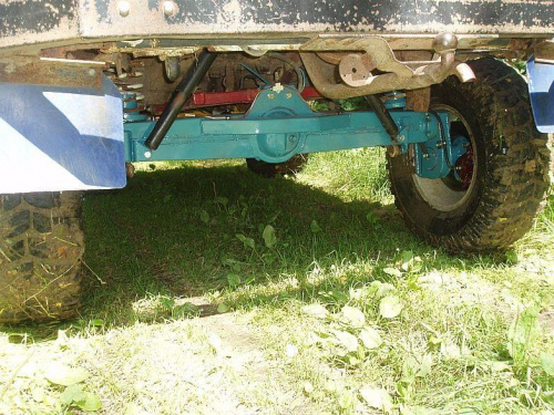

- zwolnice były poruszane:
http://voit4x4.narod.ru/voit4x4/
http://www.youtube.com/watch?v=uXU1_0Mp4bg
http://www.youtube.com/watch?v=iK2novVZTVI
