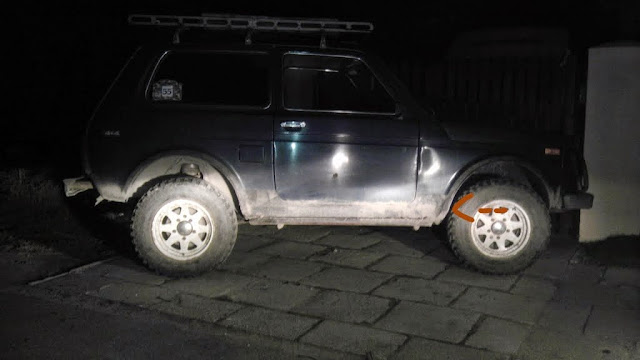

Dodam swoje 5 groszy w temacie opon nad którymi również dużo się rozwodziłem. Kupiłem auto na zimowych Kamach w seryjnym rozmiarze. Opona w miarę cicha, w miarę przyczepna. Jak to bywa w takich oponach na mokrym i białym trzeba mocno się pamiętać. Minusem była prezencja auta pod Biedronką
Później udało się wyrwać jak koledzy wyżej już podpowiadali komplet opon bodajże z Samuraja w bodajże seryjnym rozmiarze (chyba 195R15). Dla suzukowców koło w takim rozmiarze wydaje mi się że jest mało atrakcyjne, bo komplet można wyrwać za około 500 zł. Mi się trafiło nieźle bo znalazłem felgi tzw trójkąty(możliwość obrócenia felgi o 180*) z dobrymi nalewkami MT. Niestety, okazało się, że pomimo liftu opona i tak tarła o środkową część błotnika..
Opona nie tarła o rant, gdzieś zdecydowanie głębiej na wysokości strzałki ze zdjęcia. Auto mogło jeździć niemalże tylko na wprost.
Później udało mi się zamienić na chyba taką samą oponę, ale na innych felgach, również od samuraja. Tym razem koło weszło idealnie, nic nie trze i nie obciera. Minimalnie wystaje poza błotniki. Opona to typowy MTek, więc głośno i mniej ekonomicznie, nic nowego
Jest tylko jedna sprawa. W mocnym terenie nie jeżdzę często i hardcorowo, ale mam wrażenie, że legenda o konieczności super opony w wypadku nivy nie ma aż tak dużego pokrycia. Wiadomo, że auto lepiej idzie w błocie, ale czy aż tak mocno....
Plusem kół w moim wypadku był dodatkowy centrumetr lub dwa w wysokości budy. Niewiele, ale zawsze coś...
Tak wyglądają te koła u mnie
Opona weszła bezpośrednio po lifcie, minął już spory czas od tego modu i dopiero niedawno któryś z przegubów zaczął postukiwać. Moim zdaniem nie ma tragedii.
Polecam obserwować OLX i Allegro pod hasłem "samurai części" i podobne. Próbować, pisać, dopytywać

ps. Jak już piszę, to zdam relację z moich testów 195/80 R15 na felgach z Suzuki.
Przód lekko podcięty, dosłownie same narożniki. Trochę haczy o przednie plastikowe nadkole jak koła skręcone i spora dziura, ale nie ma dramatu.
Tył połamał od środka plastikowe nadkola. Dodatkowo z jednej strony na dużym wykrzyżu opona potrafiła zahaczyć o rant błotnika (w tylnej części).
Nadkola z tyłu właśnie wyleciały, ranty zaraz będą podcięte i przy okazji pójdzie w górę na podkładkach z jacarsu. Taką konfigurację będę testował zimą.
Tak się auto prezetowało zaraz po założeniu kół:
Tylko jak upchnąć 205/80 R16 w Nivę? To koło z przeliczników wychodzi około 50 mm na średnicy większe, a biorąc pod uwagę, że to bieżnikowana, to pewnie realnie z 70 mm.

Dzięki za odpowiedź! A co to za laczki są?piotr_wu pisze:Tylko jak upchnąć 205/80 R16 w Nivę? To koło z przeliczników wychodzi około 50 mm na średnicy większe, a biorąc pod uwagę, że to bieżnikowana, to pewnie realnie z 70 mm.
Bardzo masz podniesioną i pocięta?
Podniosłem na podkładkach z jacars + dystans między wahacz i sworzeń zwrotnicy. Szczerze nie wiem ile to podniosło bo nie zmierzyłem ile było przed
Ciąć też musiałem, ale dalej haczyło, to wyklepałem tak jak baxter radzi http://www.ladaniva.co.uk/baxter/resources/ArchTrim.htm
Dodatkowo poszerzenia z pasa transmisyjnego, ale i tak nie obędzie się bez dystansów na koła
Generalnie to moje pierwsze auto do grzebania więc sporo się na nim uczę (i psuję

Moje koła to Marix Puma, obecnie na felgach z Vitary.lanaczko pisze: Dzięki za odpowiedź! A co to za laczki są?
Generalnie to moje pierwsze auto do grzebania więc sporo się na nim uczę (i psuję).
Zamiast kombinować z dystansami zastanów się nad zmianą felg na 15" z mniejszym ET. Będziesz mieć lepszy wybór rozmiarów opon i w razie potrzeby łatwiej się tego pozbyć. Tanie 15" znajdziesz za mniej niż dasz za dystanse. Ja za swoje ze zdjęcia dałem 150 zł i w dodatku za 5 szt. Chyba najłatwiej znaleźć felgi z Jimny z ET05. Przy wyciętych rantach i poszerzeniu z gumy będzie ok.
Podpytam jeszcze, bo zaraz zakładam podkładki z jacars. Dystans pod sworzeń był konieczny?
