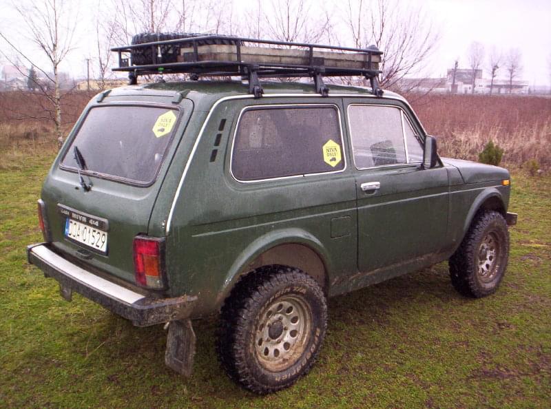

Paweł. Twój bagażnik gotowy. W tygodniu podrzucę :)13
druss1982 pisze:
ta zielona Niva na filmie to Twoja, miałbyś może gdzieś zdjęcia bagażnika dachowego, chciałby coś takie sobie uspawać.

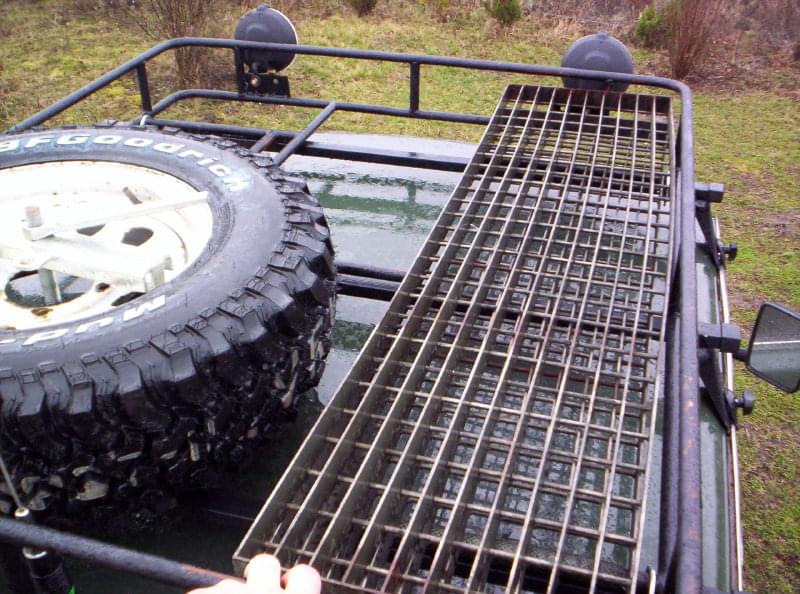

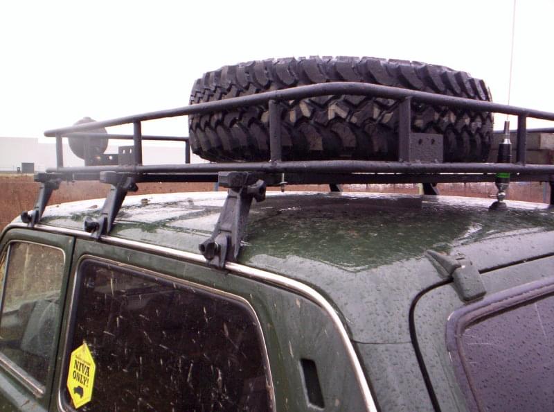

Ponieważ obiecałem, więcej szczegółow bagażnika, oto one:
-Materiał to rurka metalowa, ze szwem o średnicy 20mm.
Grubość ścianki - 2mm
-Gięta na giętarce, na zimno. (Tak dodałem, jak była gięta, bo różne
ludzie rzeczy czynią :wink: )
-Koszt materiałów, to około 200 zł !! !!
Wymiary:
-Długość - 1400 mm
-Szerokosć - 1150 mm
-Wysokosć - 140 mm
Moim zdaniem proporcje w stosunku do bryły pojazdu, zostały zachowane,wyglą znany z konstrukcji, które kosztują spore pieniądze.
Wsparty jest na 3 sztukach mocowań uniwersalnych do bagażników.
W trakcie WOŚP, weszliśmy na niego we trójkę, a był moment, że czterech chłopa stało :D . Rynienki i reszta wytrzymała :)2
Dodać należy, że na bagażniku był również wtedy ekwipunek zamontowany. W sumie około 350 kg !! !! :o
Na codzień, oprócz trapów i zapasu wożony jest lift i sztychówka :wink:
Niewykorzystane elementy z otworami, przewidziane są jako podstawa pod lampy robocze :)4
Wygląda to tak:
pozdrawiam - Krzysiek

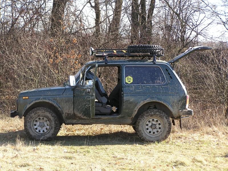

Bagażnik podanej przez Krzysia konstrukcji posiadam i polecam. Jestem bardzo zadowolony, prezentuje sie super, a na WOŚP osobiście go testowałem i jest wystarczająco wytrzymały.
JESZCZE RAZ WIELKIE DZIęKI KRZYSIU ZA BAGAżNIK - JESTEM BARDZO ZADOWOLONY.
Co do koła zapasowego, to niestety nie da rady go pod maskę włożyć - są za szerokie, wiec poszło na dach.
Przemyśle jednak historię z uratowanym ojcem- coś w tym jest.
