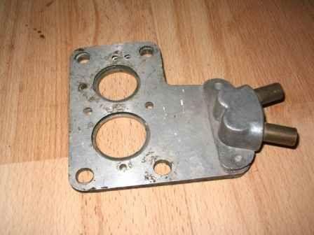

silverstone
Posty: 1017
Re: Rosyjski mikser gazowy
Post autor: silverstone » sob maja 16, 2009 10:00 pm
Wygląda tak
Wkładasz go w gaźnik zamiast grubej bakielitowej przekładki.
Swój znalazłem za jakie 2 dychy na Aledrogo. Szukaj. Powodzenia :wink:

No dobra.. ale do zwykłego miksera dochodzi tylko jeden przewód. Atu są 2 króćce .. do czego ten drugi ? :)

Drugi tyż od gazu :)21 :)21 :)21
Na węzu z parownika jest trójnik z dwoma zaworkami i precyzyjnie regulujesz ilość gazu na pierwszym i drugim przelocie.
A co do producenta, to nawet Zdielano w CCCP na nim nie ma :-?
Ale konstrukcja tego jest banalna i przy odrobinie zdolności manualnych mozna zmajstrować samemu :wink:

Silverstone, jakie masz średnice I i II przelotu w tym mikserze? Znalazłem w gazowni ruske miksery, które zostały bo nikt ich nie chciał :D Płaskie są ale nie wiem czy średnica przelotów wystarczająca.

poborcapodatkowy pisze:Silverstone, jakie masz średnice I i II przelotu w tym mikserze? Znalazłem w gazowni ruske miksery, które zostały bo nikt ich nie chciał :D Płaskie są ale nie wiem czy średnica przelotów wystarczająca.
Średnic nie pamiętam, ale są około 3mm mniejsze niż otwory w uszczelce pomiędzy podstawą gaźnika a ebonitową przekładką. Daj jakieś foty tego miksera.
