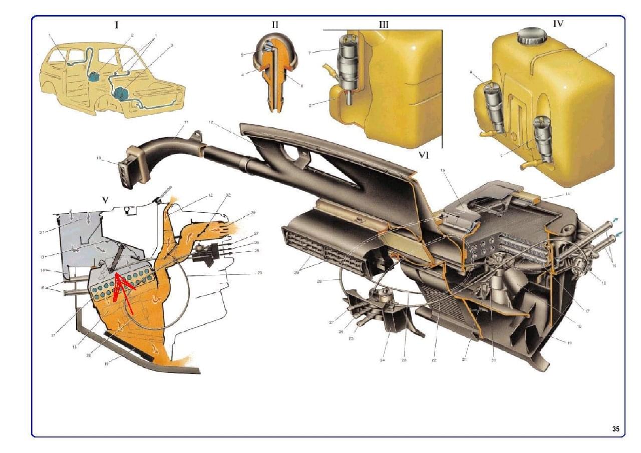

Wentylator na pasku, wersja 1,7 na gaźniku, to normalna sprawa :)2 . Nic tu dziwnego.
Sprawny termostat otwiera się w przedziale: 80+-2 do 83+-2 stopni. Nie wierz tak bezgranicznie wskaźnikowi, gdyż jego wskazania nie są labolatoryjnie precyzyjne :wink: .
Sprawdź po pierwsze poziom płynu, na zimnym silniku!
Po drugie, być może termostat rzeczywiście klękł?
Niedogrzanie wnętrza, może być spowodowane również:
-złym wyregulowaniem cięgna sterującego zaworkiem!! Tak, tak. Być może nie zwróciłeś uwagi w jakiej pozycji była linka i ramię zaworka, jak skręcałeś całość. Może po prostu, nie otwierać się do końca.
-Mogło spaść cięgno sterowania klapką zimnego powietrza (zaznaczone strzałką). Dość gówniane rozwiązanie. Jak spadło, to może nie być ciągu zimnego powietrza, przez nagrzewnicę i grzeje jak kaloryfer w domu :wink: . Jest lepiej jak włączysz wentylator. Wtedy wymuszasz obieg powietrza.
Radzę sprawdzić :)2

@Krzysiek-74 fajny rysuneczek :)2
Jest szansa gdzieś kupić element nr 24 z VI rysunku?
Mam ułamany uchwyt na którym zapina się tą blaszkę od linki grzania i muszę zaworek nagrzewnicy przestawiać ręką pod deską :x

Michal___ pisze:@Krzysiek-74 fajny rysuneczek :)2
Szansa jest. Musisz podzwonić po sklepach. Ale jeśli jest możliwość, to proponuję wywiercić cienkim wiertłem w tym uchwycie, gdzieś obok 2 dziurki i pancerz linki umocować opaską samozaciskową. oszczędzisz czas i pieniądze. Z doświadczeniw wiem, że zdobycie pewnych elementów nie jest łatwe i oczywiste i cena potrafi zaskoczyć :wink:
