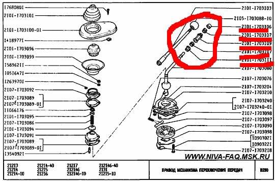

Jak masz luz, to zacznij od luzów na połączeniu drążka krótkiego wychodzącego bezpośrednio ze skrzyni, z drążkiem, za którego codziennie się chwytasz :wink: :D .
Obydwa drążki, złączone są zestawem tulejek gumowo-plastikowych z zatrzaskami. Kosz nowego zestawu, to około 15 zł .
W/w zestaw zaznaczyłem na czerwono.
