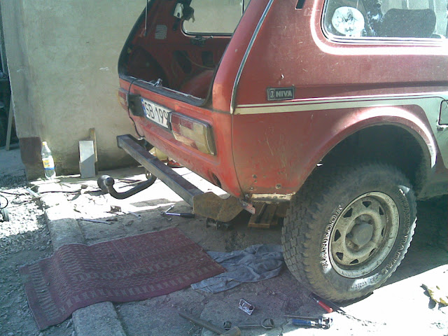

Pstryknijcie fotki, jakie macie haki (kto ma, oczywiście :wink: ). Głównie chodzi o mocowanie. Ten co mam nie pasuje, chociaż rok temu sam go zdemontowałem :lol: , w dodatku ujowy - ta wygięta rura z kulą wisi ze 20 cm poniżej zderzaka :)3 Chcę to pieroństwo po swojemu przerobić i szukam inspiracji, może u kogoś jest to mądrzej rozwiązane :)

Taki badziew mam. Sorki za jakość ale aparat w tel. uparł się ustawiać ostrość na tło.
Przykręcane toto do rur zderzaka, zaczepów do holowania i z jednej strony do podłużnicy bliżej przodu. Z mocowania do zaczepów muszę zrezygnować, gdyż albowiem... hmm... nie znajdują się dokładnie w fabrycznym położeniu :oops: Chcę zrobić przykręcane tylko do rur i podłużnic po obu stronach. Będzie ok?

no to chyba jest to "kanstrukcija" z nowszych modeli . Moja 1999 ma własnie tak.- te płaskie blachy zamiast rur na bokach - ale u mnie nie ma tych " uszu " z dziurami wywiniętych w górnej części

Tutaj to całkiem elegancko :wink: U mnie jest o tyle gorzej, że już ta poprzeczna belka wypada pod zderzakiem, o rurze z kulą nie wspominając :roll:

poborcapodatkowy pisze: Chcę zrobić przykręcane tylko do rur i podłużnic po obu stronach. Będzie ok?
Zależy od stanu podłużnic i od tego chcesz na tym ciągać.
Jeśli przyczepkę ze ścigaczem/crossem to powinno wytrzymać :)2
