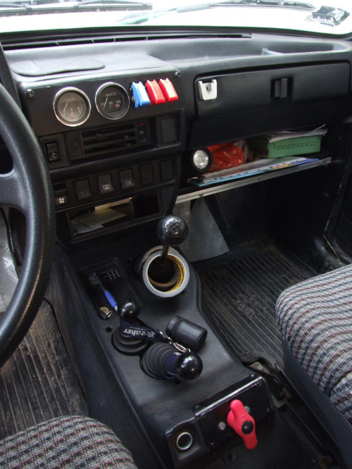

Jak Niva do mnie wróci wstawiam "hebel" - czyli dodatkowy główny wyłącznik prądowy. Od traktora, w środku kabiny. Wtedy szybko można rozłączyć prąd i jak jest jakieś lekkie zwarcie, rozładowuje się samoczynnie akumulator - rozłączasz przed dłuższym postojem i spokojna głowa. Koszt nieduży, opłacalny "tuning".

Masz fotograficzną podpowiedź, jak taki "hebel" zamontować:

Dzięki za zdjęcie. W mojej poprzedniej nivie sprzed kilku lat hebel był -jak pisałem - na półce pod schowkiem. Krócej z kablami jechać, ale u Ciebie rzeczywiście - dostęp pierwszorzędny.
Na Twoim zdjęciu zauważyłem aluminiowe "dywaniki". Spawaczowi u którego obecnie jest Niva poleciłem nie zakładać fabrycznych dywaników. Z tego co wiem są przyczyną gnicia podłogi, a planując Nivą czasem popluskać w kałuży - nie uniknie się wody w środku.
Powiedz mi czy trudno takie "dywaniki" dostać, czy też samem trzeba je z arkusza blachy wyciąć i wyprofilować? Kurcze, dopiero co Nivę kupiłem, a lista "tuningowo - remontowa" robi się dłuższa niż lista rzeczy do zrobienia w domu :lol:
