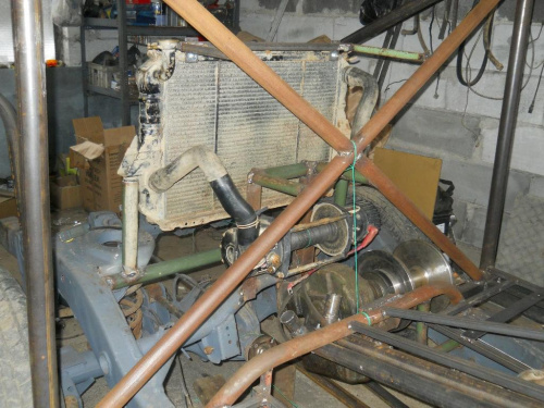

mam dość mały bęben dlatego chcę dać 10mm żeby upchać z 45 metrów dlatego celuje w kompaktowe żeby były odpowiednio mocne przy tej średnicy. tylko jeśli będzie zbyt sztywna to mogę mieć problem z nawijaniem bo rura bębna ma małą średnicę niestety :-?
na fotce widać trochę bęben

Do kompaktow sa specjalne smarownice, taka pompa do smaru z tulejka zaciskajaca sie na lince. Tak sie konserwuje stalowki na statkach, gdzie lina ma 200m.
Machasz wajcha, a ta tulejka sie przesowa po linie i smaruje rdzen, bez tego liny niezbyt dlugo wytrzymuja.

My mamy stalówkę na statku 3 km ze światłowodami w środku do grzebania na dnie - sami zrobiliśmy urządzenie do smarowania - z beczki na smar zwykła smarownica na powietrze podajesz smar przez waz na taka obejmę "klampe" na stalówce - uszczelnione z dwóch stron i ze specjalnymi rowkami żeby troszkę ciśnienia robić. Wysuwasz stalówkę smarując jednocześnie.
Na male windy do wyciągarki można by taka obejmę dotoczyć i jak ktoś ma smarownice na powietrze puścić smar pod ciśnieniem a obejma zaparła by się o przelotkę do liny. Wysznurowac stalówkę, i ściągając wstrzykiwać smar. No i oczywiście dobry smar do lin stalowych.
