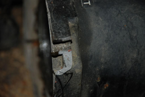

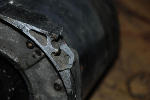

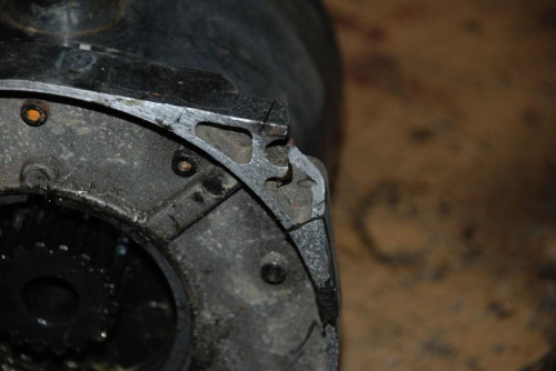

Miałem dziś chwilke i zdemontowałem windę popsutą przez podstępnego tira, który nie chciał jechać po lodzie...
Zerknijcie proszę i oceńcie, czy to jest spawalne, ewentualnie czy dostępne są do tego manele gdzieś...
Winda Chińska marki "no name", bardzo chętnie pomierzę wskazane detale, może uda się dobrac coś z dzisiejszych modeli.

Traci sztywność bez tych prętów. Rozłazi się na boki i przestaje robić.

a materiał o który pytasz to gównolit
jedyne co z nim współpracuje to poxilina - ale raczej nie polegałbym

Jest przykręcone do sztywnego stelaża. Ale i tak się giba, a szczególnie jak dostanie wektor po przekątnej. Musi być związane od góry też. Mysliż, że toto niespawalne jest? To jakis stop z alu chyba. Cholera go wie. Poxiliną nie będziemy tego łatać, mi się podoba na tym świecie... :)13

musi byc połączone, niekoniecznie prętami - samo przykręcenie do najsztywniejszej nawet płyty nie wystarczy :lol:
idź do spawaczy co to spawaja aluminium na przykład albo inne wynalazki, moze poradzą

Spawalne, spawałem coś takiego klientowi.

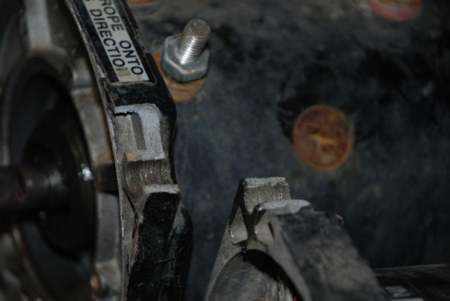

Jeszcze się zastanawiam, czy korzystając z okazji nie warto przypadkiem tych prętów łączących zastąpić czymś wygiętym tak, żeby lina miała ciut więcej przestrzeni. Widziałem takie coś w którychś nowych windach (na foto) i ktoś na forum wklejał zdjęcia swojego patentu. Miał odpowiednio wygięty płaskownik, dawało to jeszcze jakieś 2 cm miejsca. Podumam, jak będę to składał.

spawalem ostatnio cos dokladnie takiego za kilka groszy u spawacza ktory robi alu. Rada -
skoro juz bedziesz spawal to zrob to wyzsze niz fabryczne, wtedy lina tego nie bedzie wyrywala (zaprze sie co najwyzej o plyte pod bebnem).
Nie daj sobie wmowic :), ze bez tego "winda" bedzie dzialala.Nie bedzie. Wszystko sie rozlezie i narobi gnoju.

Problem polega na tym pewnie, że jest Aluminium i aluminium. Jedne spawalne, inne nie... Myślę, że mój kryzys jest już zażegnany... :D

Ten chyba nie jest zły, juz różne dziwne rzeczy nim robilem. Zepsułem osobiście, "pilot" nigdy nie maił do czynienia z czymś takim i nie przypilnował, ja nie przypilnowałem jego i chrupło... Sporo przeciągneliśmy Mana i to na dość krótkiej linie (czytaj: nienajleprzym przełożeniu)... :roll:
