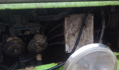

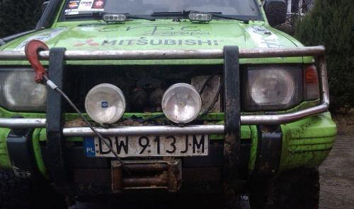

A fotkę umiejscowienia skrzynki u mnie, wkleję jak się widno zrobi. W każdym razie mam za atrapą, na tle chłodnicy. Dość wysoko. Przy ostatnim przeglądzie właściwie nie było wody w niej, dosłownie śladowe ilości.

skrzynki od ZIBIEGO jak i pewnie innych marek
NIE !! !! są wodoszczelne
przewody luźno siedzą w uszczelnieniach
trzeba użyć silikonu do puszki jak i taśmy samowulkanizacyjnej do przewodów aby ciasno uszczelnić w przelotkach puszki
puszka dana przed chłodnicą będzie każdą kałużą ochlapana ,a pod maską to...

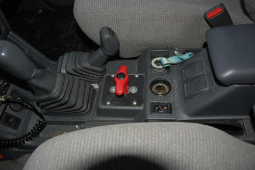

Ja mam tak,
Z tym drzewem wciskanym w samochód to nie pomyślałem, raczej na uwadze miałem sytuacje kiedy wyciągarka zacznie mi wciągać paluchy to żebym hebel miał z zasięgu ręki. Hebel nie musi być wodoodporny, to jest tak proste urządznie ze nie ma prawa załączyć się pod wodą -po prostu styka albo nie styka, jak klema na aku, nie ma co sie bawić z silikonem.
Mam jeszcze rugi hebel w kabinie, może też przez niego puszczę, ale tak jak jest wydaje mi się że tez może być.

sebastian2357 pisze:Ja mam tak,
życze szczęścia jak ten odporny na wode i pył hebel nie zechce uzyskac poprawnego (utlenionego)styku gdy sie zakopiesz!!

puszka przekaznikow schowana pod maska wysoko

Post autor: Liroz » ndz kwie 17, 2011 12:34 am
Hebel najlepiej mieć wysoko na pulpicie (mniej więcej centralnie), sprawdza się nawet najtańszy model z jakieoś Norauto, co mogę stwierdzić po paru latach używania. Do postoju przez noc zawsze go rozpinam aby urządzenia dodatkowe nie rozładowywały akumulatora. Lepiej dać na + niż na -.
