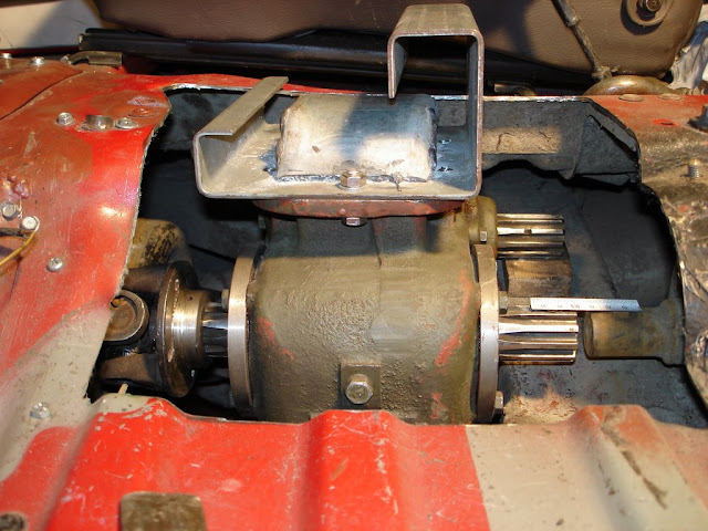

Ja po kilku latach zwijania na wstecznym wreszcie zmotałem przekładnię zmieniająca kierunek obrotów - na wyjściu daje lewo/prawo , na wejściu jest PTO napędzane przez biegi (I-V lub wsteczny). Próba przede mną na Wilczych... Póki co "na sucho" daje radę :-?
Miałem mało miejsca, między flanszą PTO i flanszą windy było chyba 25 cm... Jakoś zmieściłem.
Ewentualna fotka na maila, ponieważ nie mam jak wkleić - nie znam się na tym :)16

Wojtek pisze: Miałem mało miejsca, między flanszą PTO i flanszą windy było chyba 25 cm... Jakoś zmieściłem.
Jenak na fotkach widać, że było więcej - 35 cm
Wojtek pisze: Ewentualna fotka na maila, ponieważ nie mam jak wkleić - nie znam się na tym :)16
poszły do @Balu-Balu - może wklei :D

Re: Wyciągarka star i zmiana obrotów
Post autor: Balu-Balu » pn cze 06, 2011 9:27 am
Proszę bardzo:
:)21 :)21
Post autor: Didymos » pn cze 06, 2011 1:28 pm
A dlaczemu ten wałek ma widełki obrócone o ~90 stopni?
