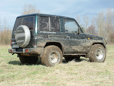

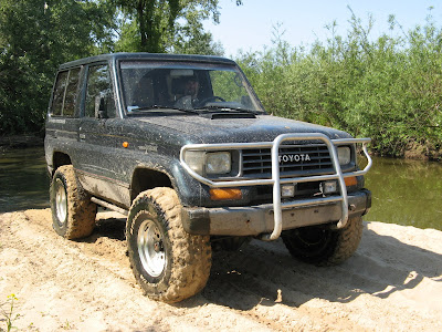

Post autor: Damian » pn paź 15, 2007 12:57 pm
Jeżeli zawieszenie nie jest klapnięte, a felgi masz o odpowiednim offsecie to 33 cale wejdą, będą prawdopodobnie lekko obcierać z tyłu o wewnętrzną część błotnika lub o zewnętrzną górną krawędź.
Wielkość wnęk oraz poziom zawieszenia KZJ i BJ mają takie same.
Tak wyglądały opony 33x12,5 na feldze 8,5x15 (ET -35) bez liftu zawieszenia:
A tak na kicie sprężyny Ironman + amory OME:
Proszę się nie śmiać z trzepaka na forncie :)21 Już jest historią :)
