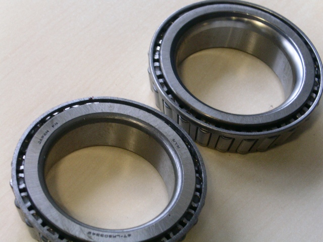

Post autor: Liroz » pn lut 25, 2008 10:22 am
Tak ku przestrodze, zamówiłem do piast łozyska o takim oznaczeniu jak orginlne, przy odbiorze sprzedawca powiedział że ma NTN zamiast FAG ale to jest to samo. Okazało się że nie da się nabić tego NTN do końca bo ma o wiele mniejsze zaokrąglenie w środku.. :)4
na zdj. bliżej NTN dalej z kartonika z gwiazdą ;)
