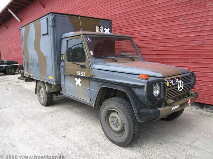

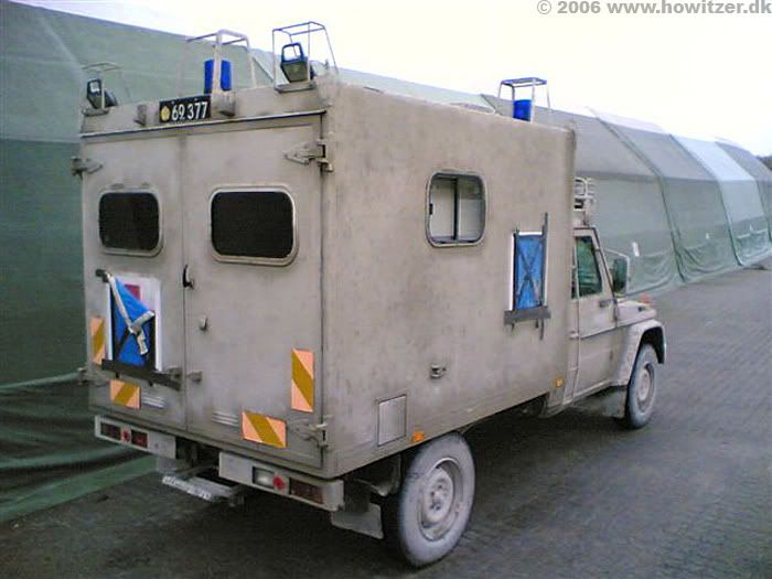

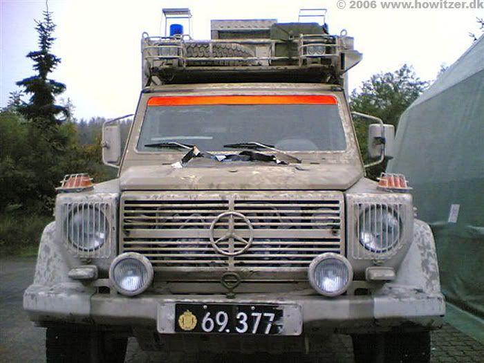

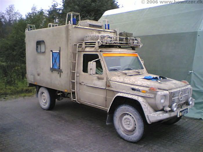

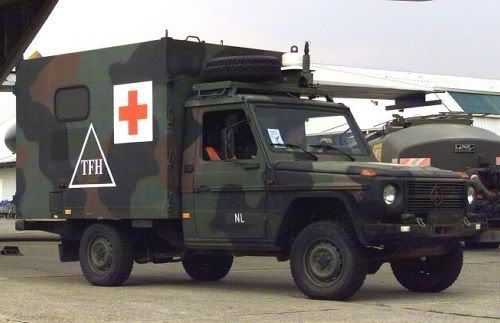

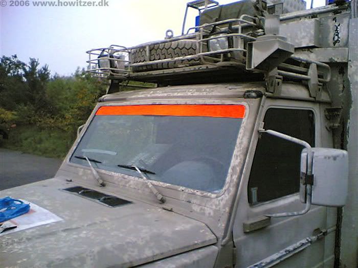

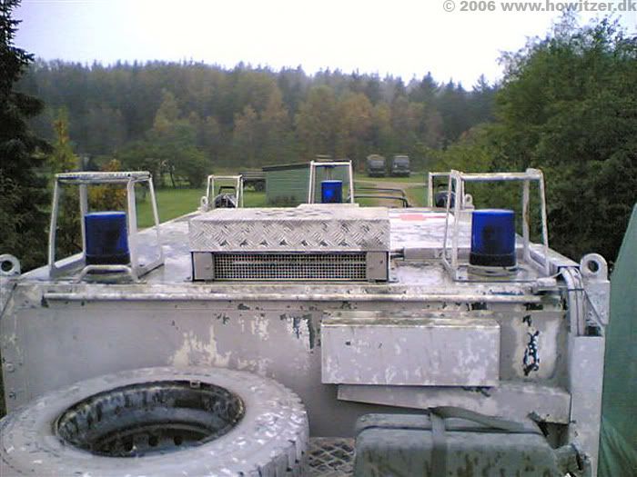

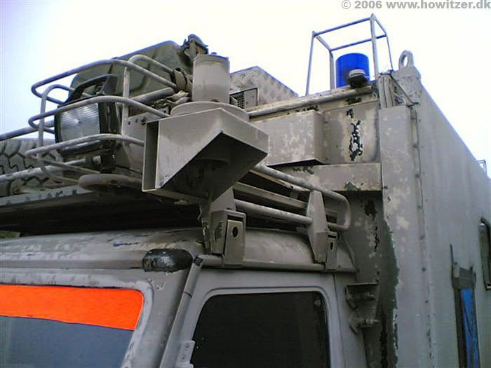

mogę Ci podesłać jedynie parę fotek:

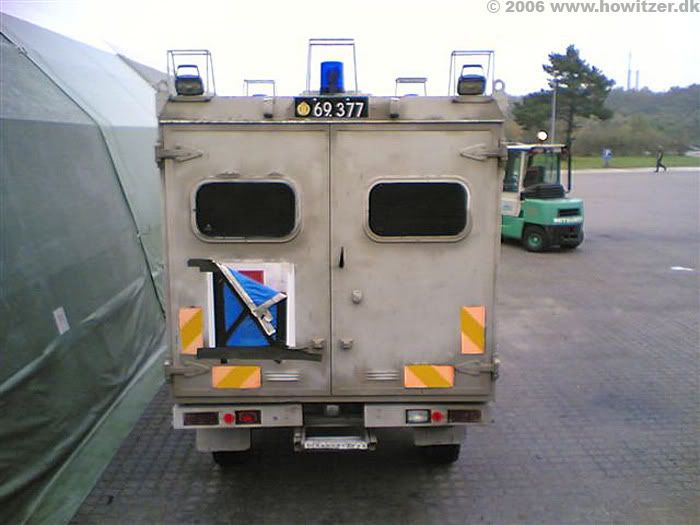

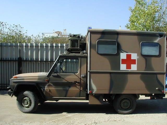

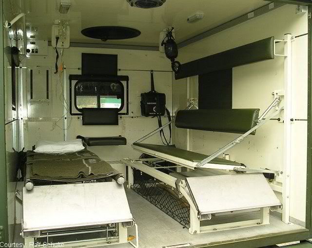

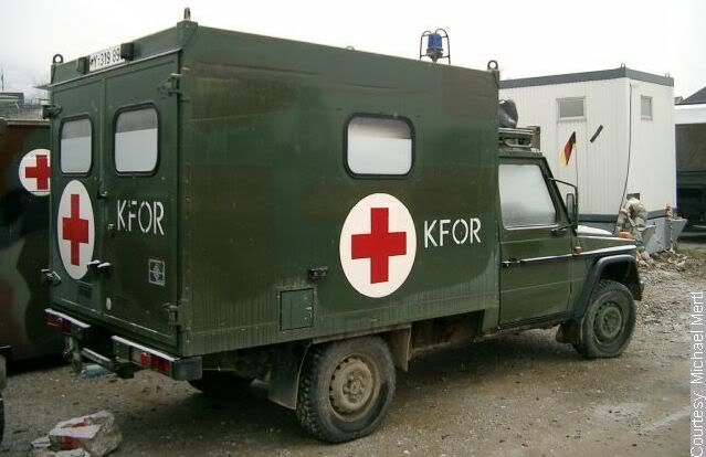

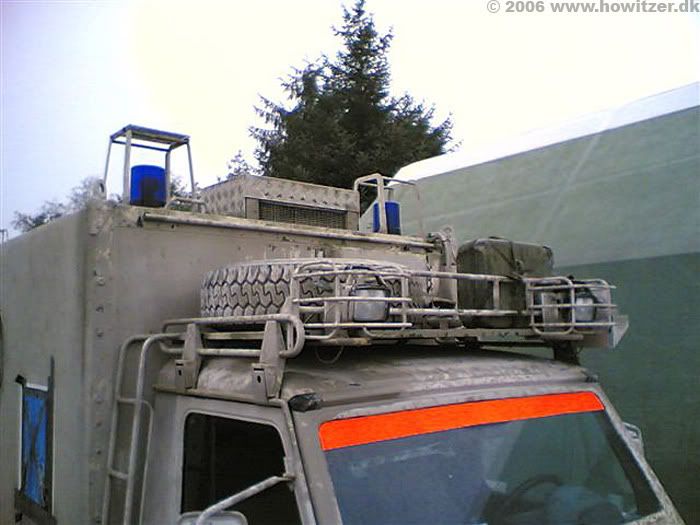

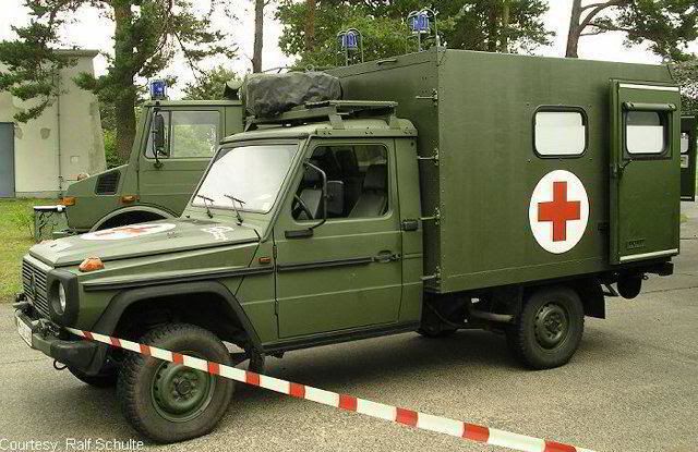

dzieki za foty,
szukam informacji technicznych, np: czy kontener jest klimatyzowany?
ja tez mam pare fot w zanadrzu:

W takiej G290: mosty oba są szersze, często koła 17,5' i nie można założyć 16' bo wąs chował się w feldze, tylni most ma szersze pochwy przy dyfrze i zwężające się w kierunku piasty, stabilitaor przechyłów z tyłu fabrycznie, sprężyny z tyłu bardzo grube - inne niż w zwykłych. Zabudowy były indywidualne i nie ma żadnych reguł. Myślę ża jak sanitarka dla cywilizowanej armii to szansa na klimę bardzo duża. Np kanadyjczyki miały wszystkie klimy (te dla afganistanu).
