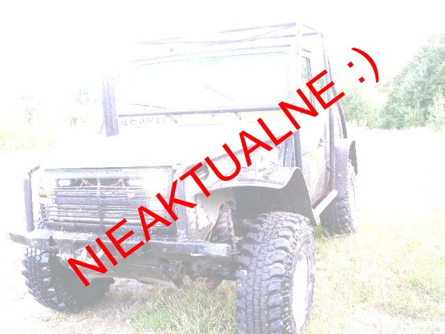

Ależ proszę cię bardzo. To wygląd na dzień DZISIEJSZY :wink:
Klatka jest trochę spaprana bo za szeroka i wysoka u góry, trzeba bedzie skorygować. Dojdzie daszek aluminiowy z przodu i plandeka.
Poza tym warto by: skrócić dupe, wywalić burty stalowe i dać alu, wywalić trochę mięcha z przodu...

Nio zgadzam się. Jak był dach to była tuż nad nim. Na dniach ją skoryguję :P

Blachy po bokach silnika chyba są dość cienkiei wymiana na alu (z konieczności grubsze) niewiele by przyniosła. Klatka jest wzorowana na przepisach PZMOT w szczególności te przekątne muszą być.
Podłogi na pewno nie wywalam. Jeśli już to burty i połowę mięcha ze wzmocnienia za drzwiami

liro ty masz klatke gsiętą???? nie są za duże te zdjęcia ale wydaje mi sie że masz hamburgi wstawione??!!

liro ty masz klatke gsiętą nie są za duże te zdjęcia ale wydaje mi sie że masz hamburgi wstawione??
No mam dokładnie podobne odczucia :o

takie dobroci w środku a hamburgery na klatce oj nieładnie :o

bo widzisz, mając tyle bajerów to robienie klatki "bezpieczeństwa" z hamburgerów to zajeżdża lekką oszczędnością (chciałem dosadniej)
jakoś nie słyszałem aby ktoś klatkę z prawdziwego zdarzenia robił z takiej wiochy, a rurkę to masz ze szwem czy bez??

Jestem odmiennego zdania, dobry spaw jest lepszy od giętej rury która od zewnątrz ma rozciągnietą strukturę. Jeszcze trochę rozciągnąć i drze się jak papier (widziałem). Mam spawy robione w argonie przez profesjonalistów, rura bez szwu.
Poza tym mam u góry ostre kąty i nie pasują mi łagodne gięcia. Więc gdzie tu wiocha? I jeszcze się pytam, kto na przeprawach ma klatkę 100% według tych przykazań pzmotowskich?
