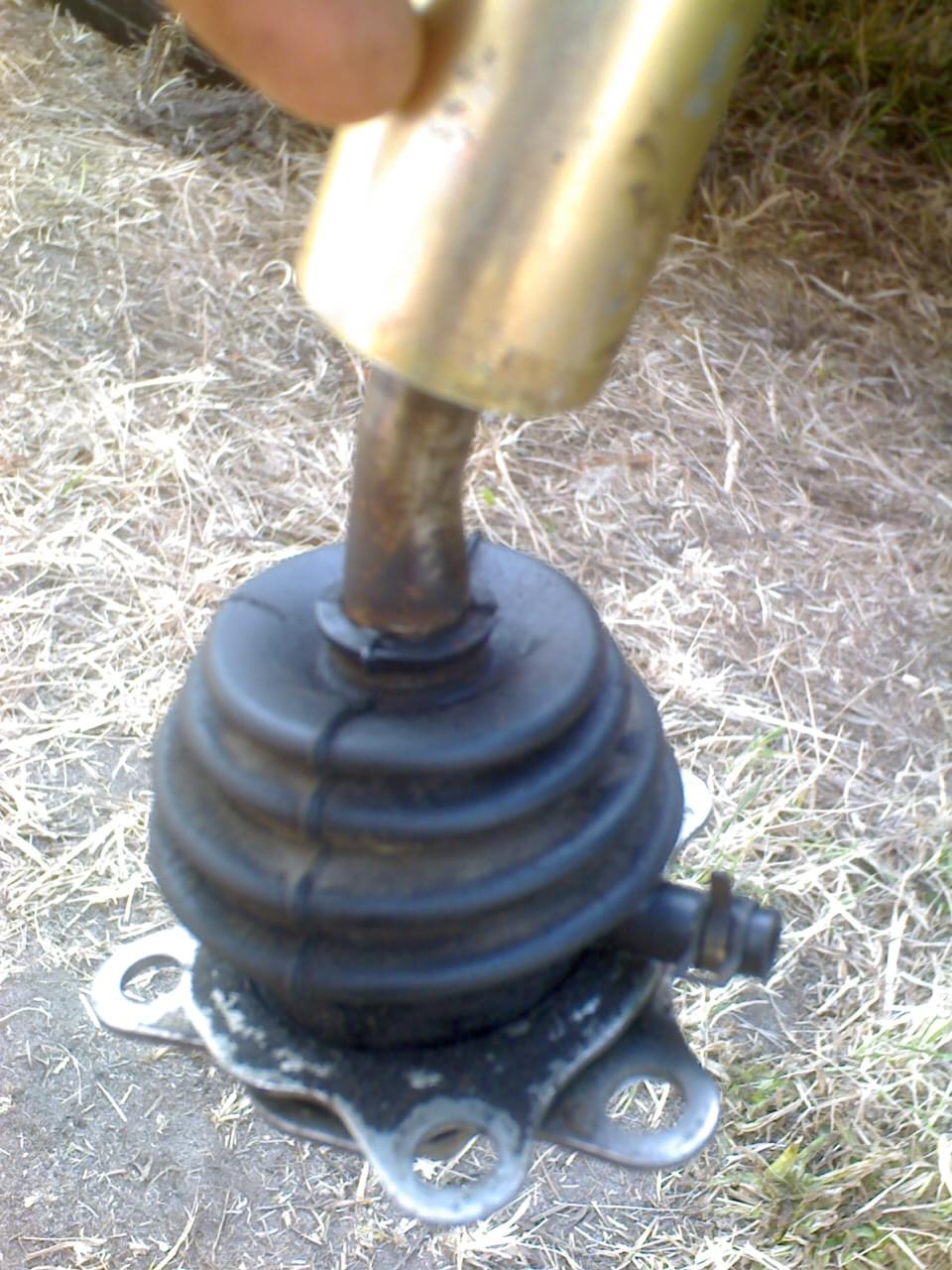

panowie a powiedcie mi co to i naco to ,
chodzi o ta gume na drazku reduktora, bo oczywiscie po lifcie budy 2H nie chciało działas

Post autor: pbarto » pt maja 23, 2008 9:56 am
jeżeli chodzi tobie o tą wystającą pod mieszkiem końcówkę to jest to odpowietrzenie reduktora , podłącza się do tego metalowy przewodzik który wyprowadzony po maskę

kabbbatunio
Posty: 402
Post autor: kabbbatunio » pt maja 23, 2008 8:02 pm
nie wiem czy widacv ale mam to po lewej stronie przeciete/ pekniete,
ma to jakies znaczenie?? a jesli tak to na co ??

Przemy
Posty: 923
Post autor: Przemy » pt maja 23, 2008 9:36 pm
a ja mam skrzynie SS i takiego czegos nie mam... 8)

kabbbatunio
Posty: 402
Post autor: kabbbatunio » pt maja 23, 2008 9:42 pm
pbarto pisze:jeżeli chodzi tobie o tą wystającą pod mieszkiem końcówkę to jest to odpowietrzenie reduktora , podłącza się do tego metalowy przewodzik który wyprowadzony po maskę
aha aha aha , zaczaiłem,
no to dopiero jak pływac bede to to jakis posklejam :)

pbarto
Posty: 42
Rejestracja: wt sie 29, 2006 5:57 pm
Lokalizacja: Suwałki
Post autor: pbarto » pt maja 23, 2008 10:14 pm
ja mam SS i coś takiego mam
i myślę że każdy reduktor w aucie 4x4 to ma lub coś podobnego
