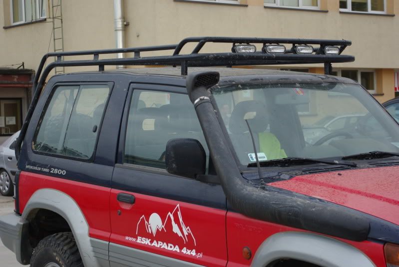

Re: Mocowanie bagaznika dachowego do krotkiego pajero II
Post autor: Eskapada » czw maja 28, 2009 4:39 pm

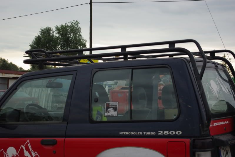

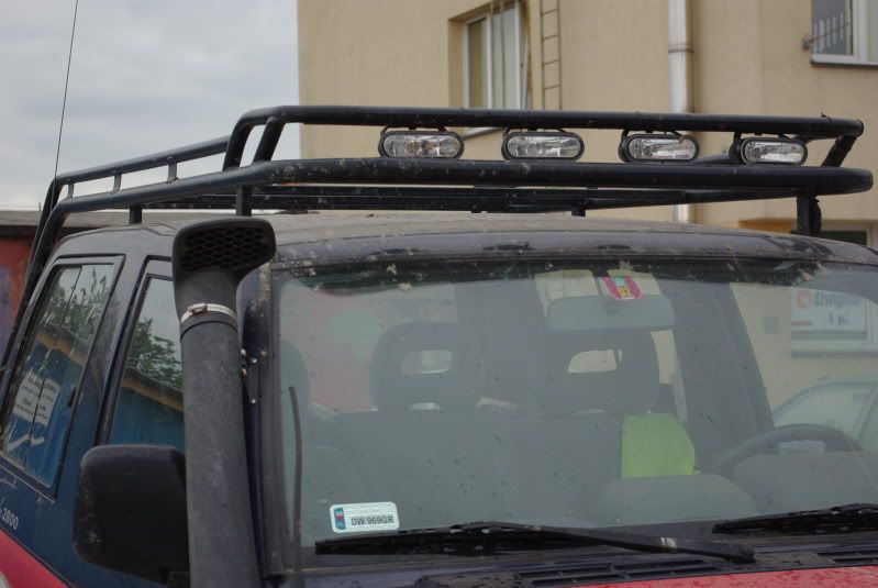

Design Akashi78
KML1
Posty: 825
Lokalizacja: Warszawa/Natolin
Post autor: KML1 » czw maja 28, 2009 7:35 pm
Możesz napisać jak to się dachu trzyma?
bpuchowski
Posty: 610
Rejestracja: pn lut 24, 2003 9:34 pm
Post autor: bpuchowski » czw maja 28, 2009 7:51 pm
ja kupiłem w norauto - 180 zł
przeznaczenie - sprzęt windsurfingowy, zdaje egzamin.
wildcat F50 w wersji rurka z IS

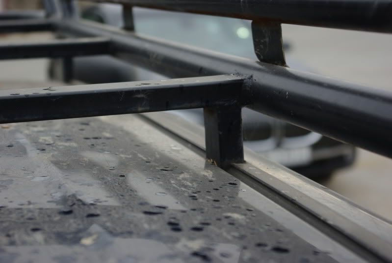

Post autor: Eskapada » czw maja 28, 2009 8:03 pm
KML1 pisze:Możesz napisać jak to się dachu trzyma?
Jest przykręcony do dachu za pomocą mocowania w kształcie odwróconego T

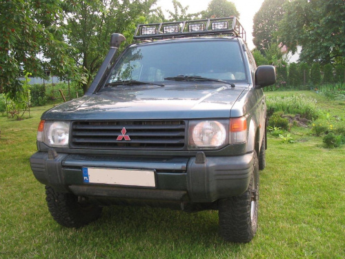

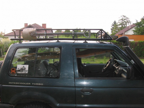

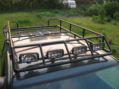

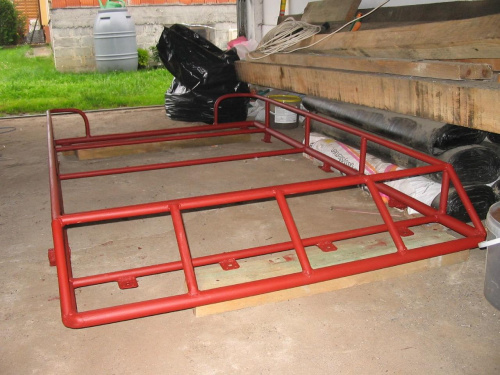

No i po którejś sobocie spędzonej w garażu, wraz z teściem zmotaliśmy coś co można nazwać bagażnikiem :)21
Na samym początku nie wziołem aparatu więc nie ma fot ze spawania :)3, wykonany z ocynkowanych rur hydraulicznych :wink:
Foto:
Bagażnik w podkładzie do ocynków
Tutaj pokryty już farbą i zamontowany na dach.

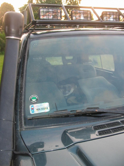

Doszło oświetlenie, 4 reflektory dalekosiężne Wessem

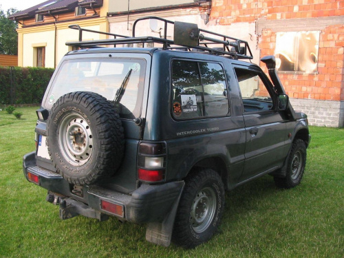

Tył bagażnika, z tyłu dojdą jeszcze pod tymi uszami 2 reflektory robocze.
dospawane mocowanie szpadla
Na wierzch dojdzie jeszcze płyta ze sklejki
Elektryka poprowadzona wzdłuż snorkel-a i pod maskę, podłączone poprzez przekaźnik.
W środku pozostało zrobić włącznik, fotki wkrótce :wink:
