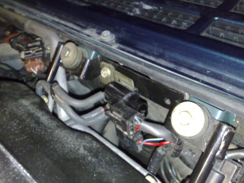

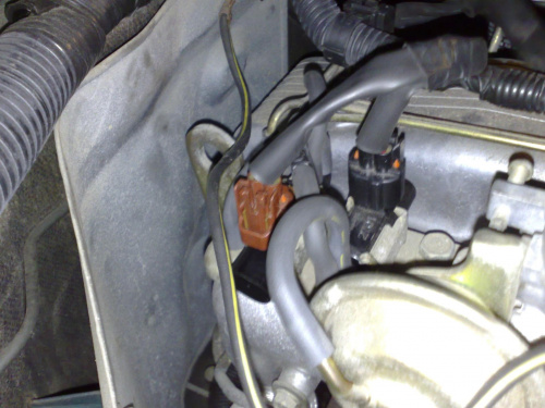

A wczoraj po wielu bojach już nie z teoretykiem-elektrykiem-komputerowcem, tylko z praktykiem, po odłączaniu kolejno wężyków i kabelków doszliśmy, że padł ostatni elektrozaworek(lub czujniko-elektrozaworek) podciśnienia włączający/regulujący zmienną ciśnienia [geometrii ?? :roll: ] turbiny. Ręczne jej załączanie puszcza ciśnienie i węże są twarde. Ciśnienie na wcześniejszych zaworach i wężach jest... Więc chyba problem odkryty.

A teraz konkretnie : ten element /chyba jakieś elektrozaworki / są pierwsze na drodze wężyków podciśnieniowych od vaccupompy. Wydają od niedawna brzęczenie jak pompka akwarystyczna :o .

ten elektrozaworek jest ostatni przed sterowaniem zmienną geometrii turbiny / :roll: może nie tak to się nazywa, ale wiecie o co chodzi.../ i to właśnie do tego podciśnienie dochodzi, a już nie wychodzi..

odwiedziłem 6-ciu [!!] mechaników i wyrobów mechanikopodobnych i też nic nie rozkminili... Więc zacząłem sam rozbierać wszystkie zaworki, sprawdzać i uczyć się jak działają... i okazało się , że jeden z nich zaczął działać odwrotnie- pękła/oderwała się gumka tłoczka regulującego kierunek podciśnienia. Zamiast na bajpas turbiny , dawał na przelot z filterkiem. Naprawa - doklejenie zadziałało 1 dzień.
W serwisie mitsu taki zaworek 350zł. Po zmianie wtyczki można zastosować inny - np. vw/audi za 150zł.
