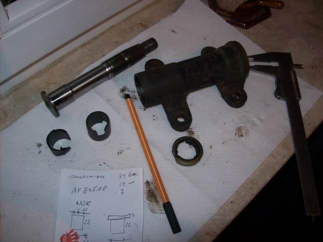

Post autor: Przemy » sob sty 02, 2010 6:20 pm
tak to wyglada
Jedna tuleja sie trochę rozleciała. Wymiary wziąłem mierząc środek wspornika + wałek. Myślę ze śmiało takie tuleje można wytoczyć z teflonu lub poliamidu. Te oferowane na aledrogo z polibusza na 100% będą za miekie, ale to już potwierdził @Adas
Aaaa jest jeszcze uszczelniacz
NOK
AF8451E
wymiary fi zew 34mm, wew 22mm, h=7mm

Przemy pisze:tak to wyglada
NOK
AF8451E
słuchajcie wspornik zawiozłem do tokarza kupiłem simering za 2zł [znalazłem wymiar zewnętrzny 32mm tokarz zrobił tulejke i pasował] dorobił tulejki wewnątrz z plastyku [słonina tak mówią tokarze] przetoczył sworzeń był skorodowany i szybko by zjadł plastyk spasował wszystko i złożył 80zł tokarz 2ZŁ simering myślę że to tanio i długo porobi pozdrawiam :D :)2
Kajen
Posty: 3050
Lokalizacja: Tychy/Rawa Maz.
Re: polibushe
Post autor: Kajen » sob sty 09, 2010 5:31 pm
Porobi tyle co oryginal. Tokarz zapewne wzial pierwsze co mu w rece wpadlo. Poliamid pewne jakis.
