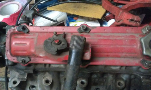

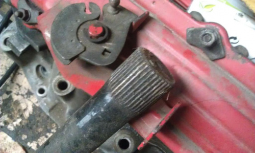

Po przeciwnej stronie blaszki zaznaczonej na czerwono jest kolejna podobna od strony hm... silnika właściwego.
Teraz tak: cieknie stamtąd paliwo co mocno przyczynia sie do zmiany srodka transportu na MZK.
Ktos wie jak to uszczelnic ? Jakis o-ring tam jest ?
Co moge popsuc ?
Co wiedziec zanim zaczne tam grzebac.
Praca bedzie wykonywana na parkingu przed blokiem na mrozie, lub o ile pajero gdziekolwiek dojedzie to u kogos...

Najwygodniej miałbyś to zrobić na wyjętej pompie, bo możesz pogubić sprężynkę, lub podkładki.
Re: pytania różne, problemy bieżące nie wiesz gdzie pytaj tu
Owszem, ale:
Zeby wyjąc pompe to trzeba rozebrac rozrzad
Zeby rozebrac rozrzad trzeba zdjąc wisko, paski, osłony i inne duperele.
Jak juz uszczelnie pompe i nie zgubie sprezynki... to trzeba to wszystko poskladac i w gratisie ustawic kąt wtrysku - o ile nie zamarznie czlowiek do tej pory.
To chyba zaryzykuje zgubienie sprezynki, tylko co tam jest pod ta blaszka ? O-ring ?
O-ring ma wymiar 26x3, czyli zewnetrzna srednica 32mm.
Słowo-klucz - "viton"
Nie ma tam sprezynki. Da sie wymienic to nie wyjmując pompy ale przy -13 jest deko przejebane...
Dojscie tez po wuju...
Ale sie da
Ale sie da
Bo sprężynka jest z tej strony co zaznaczone na zdjęciu, a nie z przeciwnej.
