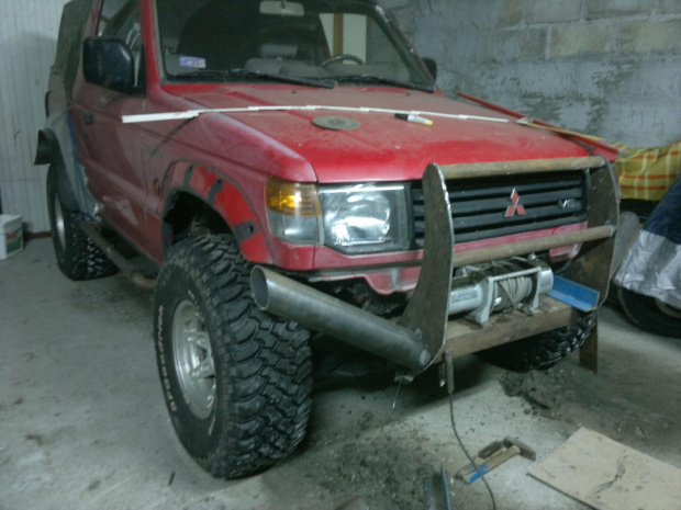

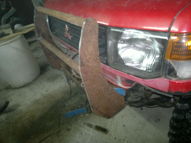

wczoraj wjechałem na mój wspaniały kanał i zabieram się za montaż wyciągarki i będę robił sobie zderzak. tylko nie wiem z jakiej blachy go spawać 3mm czy 4mm. jak by ktoś miał jakieś wtyki do gotowych szablonów to z góry stawiam duże PIWKO.
Obrazek :)21
u sąsiada w Geli fajnie się odkrywa na zawiasach tablica do góry i z spodniej wyciąga hak wyciągarki, ale nie wiem czy w coś takiego się bawić, czy przypadkiem nie wciągnie mi tej tablicy na szpulę :o razem z linką...

Im bardziej zabudujesz windę, tym mniejszą kontrolę nad nią będziesz miał. Fajnie wygląda jak jej nie widać, ale to mało praktyczne jeśli ją często wykorzystujesz.
Grubość materiału dobież sobie sam, w zależności od miejsca. Pod mocowanie windy min. 6mm, reszta zderzaka może być już z czegoś cieńszego. Czego użyjesz to zależy bardziej od samej konstrukcji. Im bardziej przestrzenna tym cieńszy materiał możesz zastosować.
Nie mam gotowego projektu (szablonu) ale TU możesz coś podejrzeć.

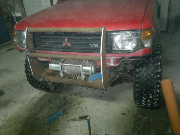

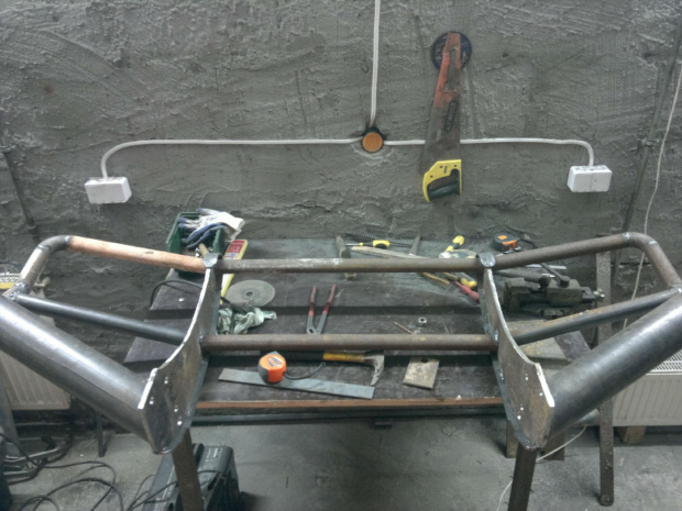

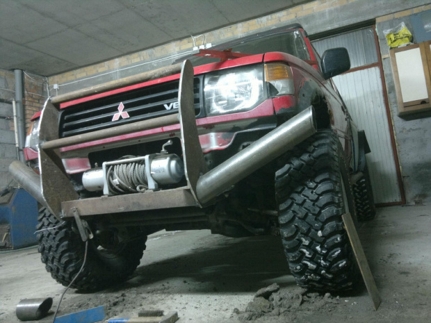

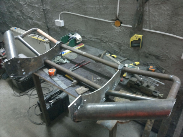

po długich namysłach i wyczerpujących wywiadach zdecydowałem się na rurki...
na pionowe elementy zastosowałem blachę 10mm,
płyta pod wyciągarkę to C200
boczne rurki to 107/4,2 (albo coś zbliżonego )
całość będzie przykręcone na dwóch kątownikach L50 do C'ówki na na 3 śruby z jednej i drugiej strony
w planach jeszcze jest
- płaskownik szer. 30mm przyspawany na lico do tych pionowych blach na całej wysokości,
- wspawanie 2 rur osłaniających lampy
- wspawanie płyty pod prowadnice wyciągarki
- otwory pod szekle w tych pionowych blachach
- przymocowanie płyty osłonowej pod silnik, most skrzynie tylko jeszcze nie wiem czy 1mm grubość starczy

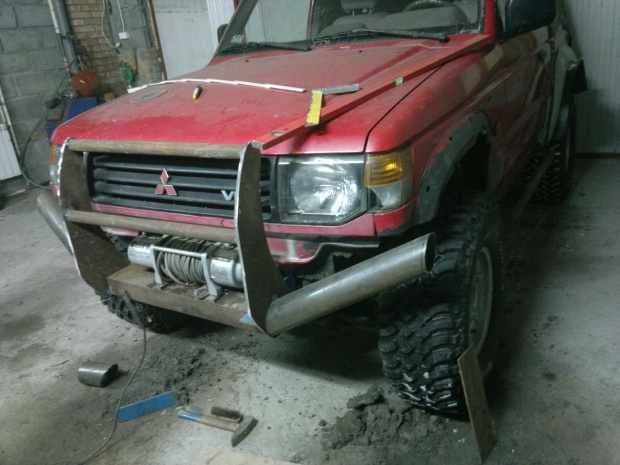

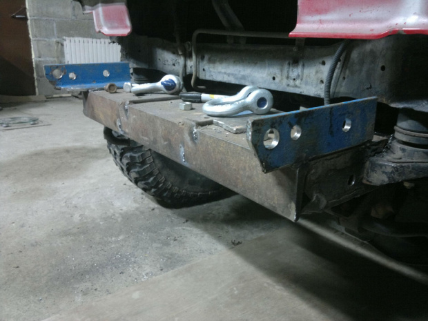

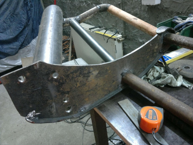

Post autor: ADAM swist » pt gru 14, 2012 10:31 pm
powoli idzie do przodu...
przewiercenie otworów pod szekle o średnicy 23mm ręczną wiertarką graniczyło z cudem
gg 4211785
bilans
Posty: 1972
Re: [Pajero II] zablokowany reduktor
Post autor: bilans » sob gru 15, 2012 12:42 am
ładnie ładnie ale ile to kg ???
http://www.firmabilans.pl/
lukas 78
Posty: 1716
Post autor: lukas 78 » sob gru 15, 2012 9:55 am
sam zderzak to -5 cm na drążki :wink:
ADAM swist
Posty: 58
Rejestracja: śr sie 01, 2007 11:06 am
Lokalizacja: Góra Kalwaria
Post autor: ADAM swist » sob gru 15, 2012 6:10 pm
dzisiaj zderzak zdjęty i czeka na stole na dokładne pospawanie, jeszcze go nie ważyłem ale waży mniej niż wyciągarka...
ale to zaraz pójdę do garażu z wagą łazienkową i go zważę :D
a wiec:
37 kg zderzak
28 kg winda
16 kg płyta pod wyciągarkę
razem 81kg :o
gg 4211785

"na pionowe elementy blacha 10mm,"
to chyba lekka przesada...
Pajero II 2,5 TD '94r
lukas 78
Posty: 1716
Post autor: lukas 78 » ndz gru 16, 2012 11:26 am
te kilogramy pójdą w cały zawias...
dla przeciwwagi będziesz musiał dwa worki cementu z tyłu wozić :wink:

lisisko pisze:"na pionowe elementy blacha 10mm,"
uważam że nie, ta blacha to najważniejszy element, jak by była cieńsza to te rury boczne mogły by ją wygiąć, w miejscy gdzie są przyspawane tworzy się tam duży moment obrotowy bo są dosyć długie (siła x ramie ).
jeśli chodzi o ciężar to uważam że nie ma tragedii... zderzak ARB ponoć waży 45kg a płyta pod wyciągarkę 30 kg plus wyciągarka 30kg :o
drążki są już podkręcone i jak auto usiądzie za bardzo to tak jak kolega pisze pozostaje wymiana na HD
