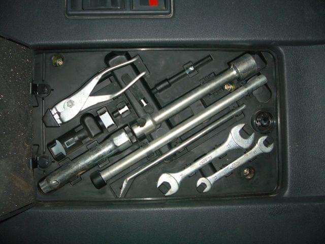

Czy mógłby ktoś wrzucić foto schowka na narzędzia na tylnej klapie w pajero 2?
Mam go trochę wybrakowanego i chciałbym uzupełnić.
Z góry dzięki
pzdr
Teraz: Pajero II, 2.8 TD, 32x11.5r15 BFG MT KM2
Dawniej: Suzuki Vitara cabrio, 91r + LPG
Przemy
Posty: 923
Post autor: Przemy » sob maja 30, 2009 5:28 pm
brakuje tu latarki i klucza w kształcie "Z" do awaryjnego otwierania szyberdachu.
