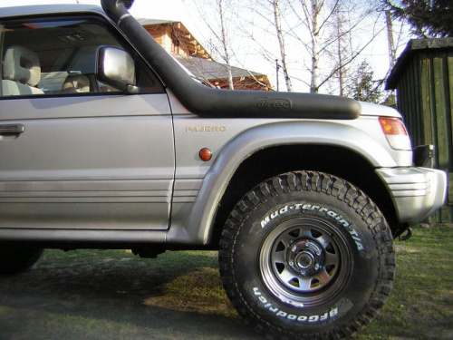

gossy pisze:Slowo stalo sie cialem
Weryfikacja w terenie pozytywna, MT i wiekszy przeswit to jest to :)2 tylko czasu malo na dluzsza weryfikacje :(

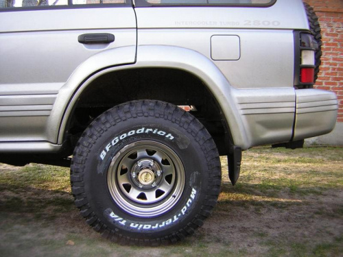

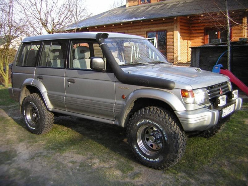

Post autor: Eskapada » pn lut 19, 2007 12:07 pm
gossy pisze:
Trochę kiepska jakość zdjęć ale widać że 33x10,50 plus DOTZ 8x50R15 – ET 30 mieszczą się w nadkolach. Nie zmienia to jednak faktu rzeczy że problem jest podczas skrętu kołem. Koło ledwo się mija w tylnej dolnej części przedniego nadkola – na wysokości łączenia się progu, błotnika. Problem na tyle duże ze chlapacze trzeba było zdemontować. Z przodem jest dużo lepiej lekkie podcięcie plastykowego kła na zderzaku i będzie gitara :)2
Opona praktycznie nie wychodzi poza obrys auta - aczkolwiek poszerzenia mogły by być 1,5 cm szersze to auto by się w terenie mniej brudziło :wink:
Gossy wiecej zdjęć zapodaj :)21

Post autor: Eskapada » pn lut 19, 2007 6:02 pm
Kilka fotek na szybkop mojego expolda – Opona MT/R 33x12,50 Felga R15 ET -30 Body lift plus 40 mm
przy skrecie koła urwało juz chlapacz - jak widać przerwa między dolną częścią nadkola a kołem to ok 1 cm :)3
A to wystająca opona poza obrys auto tylko w górnej części jest to około 10 cm :)21
