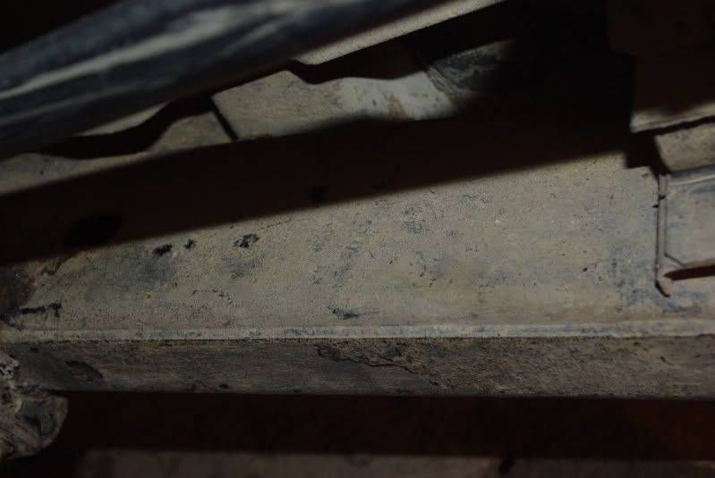

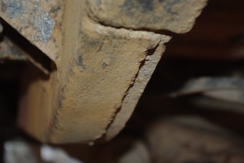

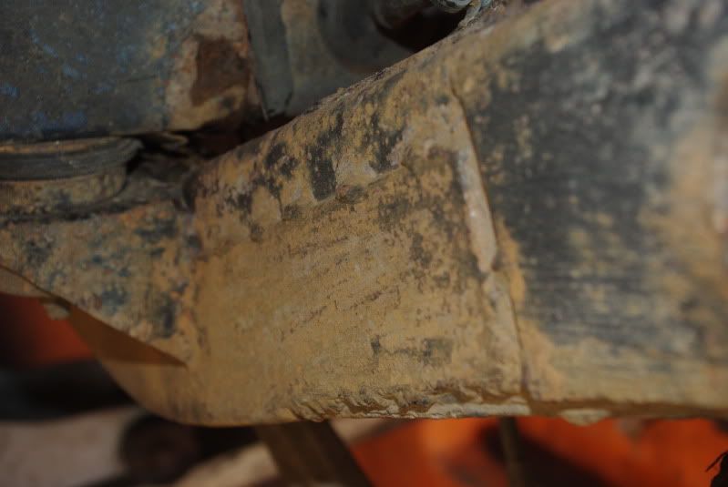

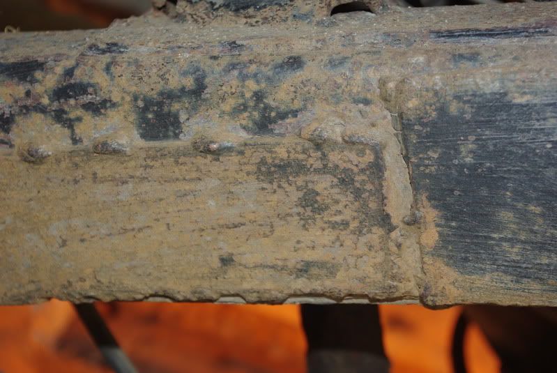

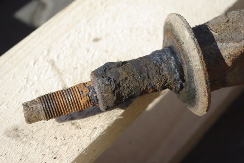

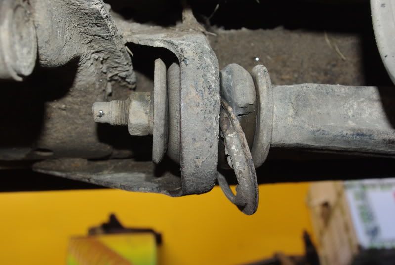

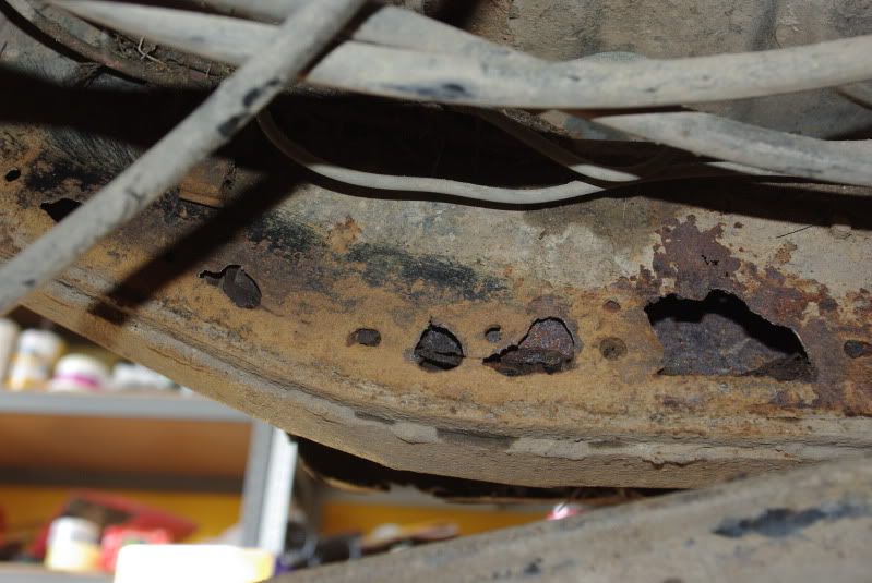

@ Robson Pajero jest przewidywalne no chyba, że Twoje auto stało przez rok w wodzie po klamki. To zdjęcia auta które trafiło do mnie dziś - rama jak zwykle rdzewieje w tych samych miejscach czyli tylna cześć od radiusa do zderzaka:
tuleje radiusów standardowo są do wymiany i zawsze robią takie same zniszczenia
środkowa część ramy w większości przypadków jest dobra.....
...... tak więc nie ma co się bawić w przekładki tylko ciąć metal, krzesać iskry
a jak robić przekładkę to wziąć 10 tys od Providenta lub zrobić Skok na Stefczyka i zrobić to raz a porządnie
