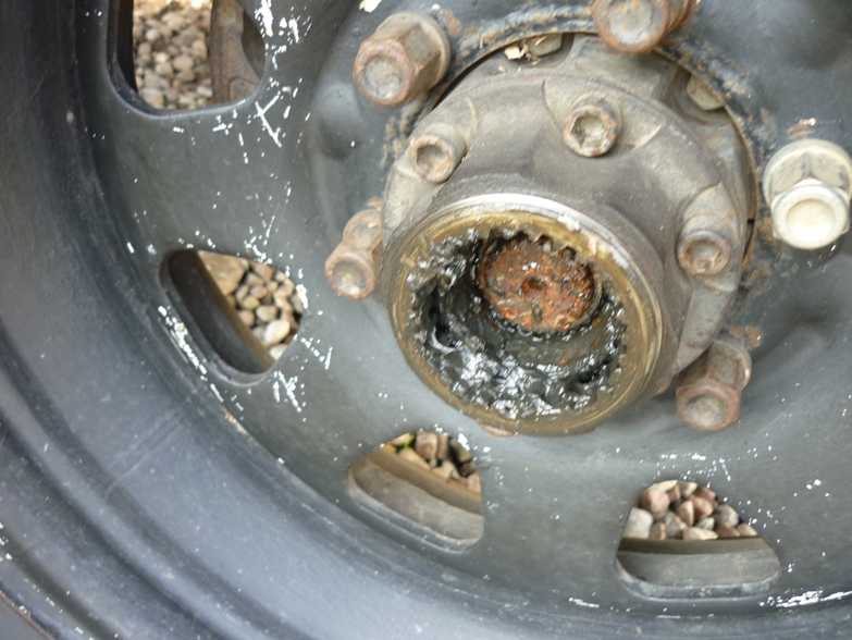

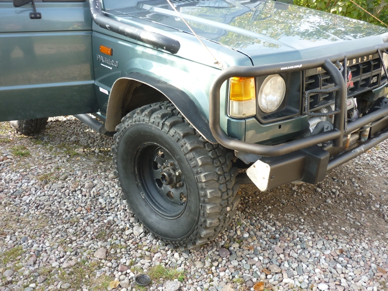

Panowie mam pytanko, pojazd na załaczonych zdjęciach nie ma napędu na przód, mimo wajchy skierowanej w odpowiednią pozycję. To na kołach to pewnie sprzęgiełka jakieś? wygląda że rozłączone. Jak się je załacza? Z góry dzieki za info.

eee... jakby to powiedzieć ... nie masz raczej sprzęgiełek ......

To co to są za uzębienia? wewnętrzne na obudowie i zewnętrzne na pierścieniu w środku. Wygląda że pasuja do siebie ale że pierścień jest wsuniety to się nie stykają :roll:

Post autor: Kajen » wt paź 19, 2010 1:55 pm
Ruszysz do przodu to zobaczysz jak sie ładnie zapną. Ruszysz do tyłu to zobaczysz jak sie ładnie rozepną. Pojezdzisz tak troche i zobczysz jak sie ładnie rozpadają :)21

Post autor: neurot » wt paź 19, 2010 3:53 pm
to sprzęgiełka automaty, zasadę wł./wył. wyjaśnił Kajen,
chyba, że już się rozpadły :)21 więc czeka wymiana na manuale

Post autor: Liroz » wt paź 19, 2010 4:36 pm
Wygląda że już sie rozpadły :)21 a czy takie cuś się może naprawia? czy od razu wywala

Post autor: neurot » wt paź 19, 2010 4:55 pm
możesz je jeszcze przeczyścić, dać nowy smar i zobaczycie czy hulają,
ale raczej do kosza,
użytkuję manuale od ponad 1,5 roku i w zasadzie żadnych problemów,
z automatami zawsze się coś pierd...
Pajero I 3,0 V6
