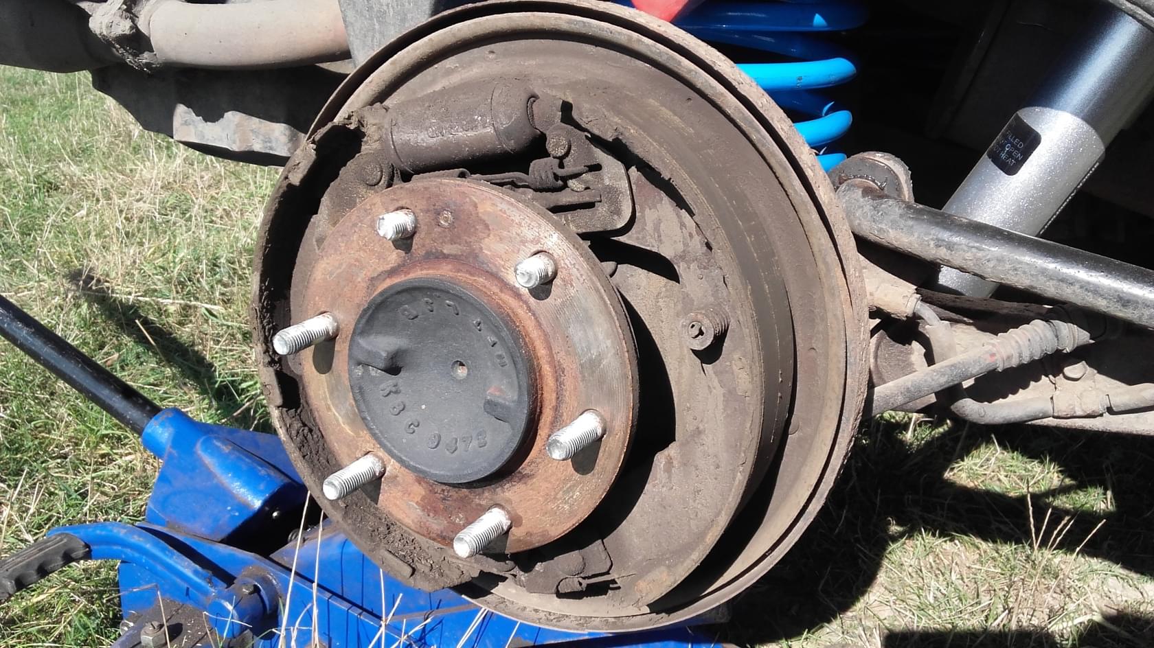

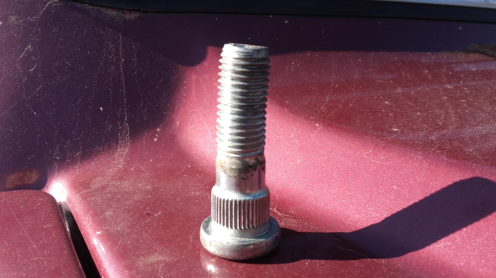

Jeszcze dziś urwałem szpilkę koła więc jutro oprócz podnoszenia przodu muszę zwalać bęben i załatwiać nową szpilkę.

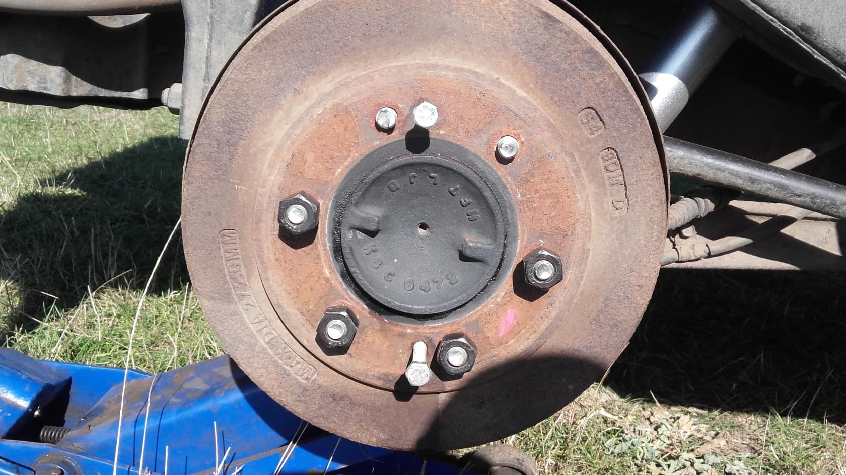

W bębnie są dwa gwintowane otwory na śrubę M8. Wkręcając w nie śruby powoduję zsuwanie się bębna.
Co dalej :roll:, wydaje mi się że jest wystarczająco dużo miejsca aby włożyć od tyłu nową szpilkę, bo starą ułamaną wyjmę bez problemu. Jak nie to jeszcze lepiej :)21 , ładna pogoda a ja mam wolne mogę się z tym pierdzielić do soboty :lol: .

W PII możliwość włożenia szpilki o ile pamiętam była zależna od tego czy most był z abs czy bez. Jak był pierścień do czujnika abs to chyba trzeba było wysuwać półoś. Ale nie pamiętam już dokładnie, bo dawno tam grzebałem...
Re: Motanie - czyli robimy z Mitsu terenówkę
Post autor: jradek » czw paź 01, 2015 11:46 am
Ja mam ABS i nie da się wymienić szpilki bez rozpięcia półosi.

Też mam ABS ale wsio idzie tak jak mówiłem. W Pajero II pewnie jest deko inaczej, w Pajero I ogołacałem most i było niemal identycznie jak w Hyundaiu stąd nie przewidywałem problemów.
W bębnie są otwory, wkręcając w nie śruby M8 bęben się zsuwa wtedy zostaje jebnąć młotkiem i wybić ułamaną szpilkę. Miejsca jest wystarczająco dużo by od tyłu wsunąć nową nieułamaną. Ja zgafiłem i kupiłem za krótkie i właśnie siedzę zamawiam bo miałem wszystkie szpilki w jednym kole krzywe :o .
Niestety po zdjęciu bębna okazało się że wsio wymaga zregenerowania :)21 . Ale musi się zrobić zdecydowanie brzydsza pogoda, najlepiej popadać musi to wtedy się wezmę :)2 .

Co trzeba uczynic aby wygiac szpilki?
Post autor: Marcingalloper » czw paź 01, 2015 7:04 pm
jradek pisze:Co trzeba uczynic aby wygiac szpilki?
Wiesz co, nie zastanawiałem się nawet nad tym bo chyba w końcu znalazłem przyczynę drgań/bicia podczas jazdy po nowych równych drogach :)21 .

Wczoraj urwałem jedną szpilkę przy dokręcaniu koła, dziś przy odkręcaniu :)21 . Gdy postanowiłem wymienić je wszystkie zauważyłem że jedna jest krzywa, za chwilę patrzę druga też jest krzywa i tak pozostałe cztery sztuki.
