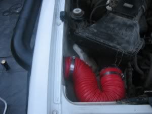

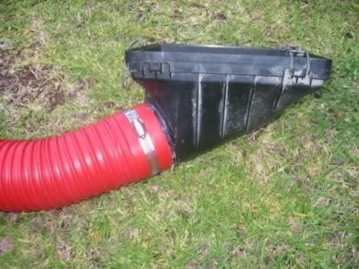

Post autor: Aśka&Kuba » pn maja 22, 2006 9:09 pm
Aśka&Kuba
Posty: 2396
Lokalizacja: z komórki
Post autor: Aśka&Kuba » pn maja 22, 2006 9:13 pm

Piernik
Posty: 589
Rejestracja: czw sie 21, 2003 2:38 pm
Post autor: Piernik » wt maja 23, 2006 8:21 am
nie ma sie czym zanadto chwalic... ogolny plan oceniam jako dobry. wykonanie zas - mialo byc tylko na jedna impreze.. i jak zwykle rozwiazania prowizoryczne najdluzej dzialaja... w stosownym momencie pewne sprawy poprawie.
co do zakonczenia snorka - tu ktos co mowil ze powinno miec zakonczenie odpowiednie mial duzo racji - w filtrze znalazlem nawet liscie kasztanowca ;P
slady blota rowniez byly, ale mysle ze to po pamietnej zelaznej - jak sie nam pewna kaluza przez dach przelala..
ta sama kaluza inny samochod skutecznie zatrzymala...
pamietam - bo potem 350 km go na sznurku 2 m holowalem...
