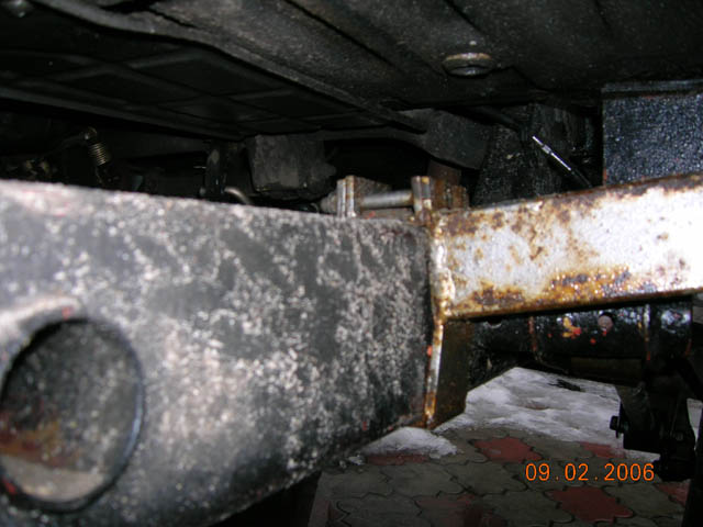

Greentop

Ja jestem młody :D ale nie znalazłem wiele o progach w miśku. W suzie, parchu - jasne - ale mis to inna waga, inna odległość podłużnic od krawędzi budy...po prostu inny pojazd. Więc pomóż mi - albo swoją wiedzą, albo sprytem i tak użyj opcji szukaj, żebym trafił na temat z konstruktywnymi i interesującymi odpowiedziami/rozwiązaniami.
BooBoo - wiem że właśnie liftujesz bude i to jest twoj priorytet, ale wytłumacz o co chodzi z tym "...oprócz tego mocowania wykorzystać kątownik ( lub wygiętą blachę) opierającą się o próg i jednocześnie stanowiącą osłonę progów..." - nie mogę zrozumieć. Dodatkowy próg miałby się opierać o próg budy ?? :roll:

Ja jestem młody ale nie znalazłem wiele o progach w miśku.
Więc proszę
co prawda nie jest to moje auto ale kolega się chyba nie obrazi za foty.
