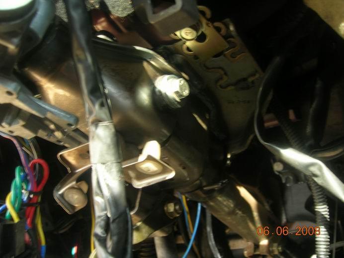

skrecilem tak jak mowiles i oto efekt
brak dojscia aby rozwiercic i chyba sie pozbede juz regulacji i trzeba uzyc spawarki :x :x :x :x

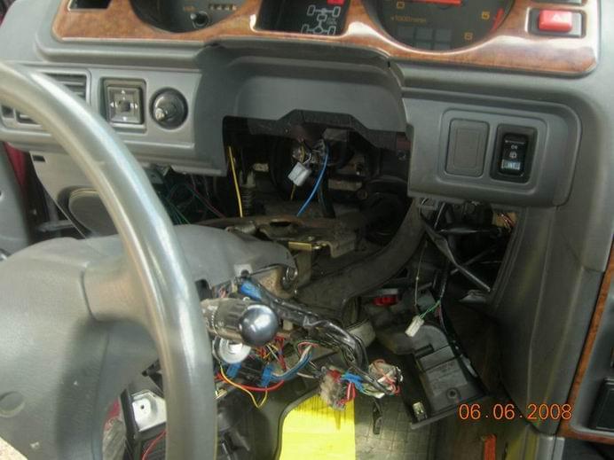

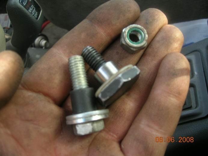

a wiec tak:
rozkręciłem
i rozwierciłem urwana śrubę
dorobiłem nowa wraz z tulejka
i tak wygląda to skręcone
Ale to nie jest to jak był luz tak i jest. Ściągnąłem kierownice dostałem sie do łożyska i tam niby wsio ok i luz jest wyczuwalny gdzieś głębiej tj gdzieś w kolumnie. Powiedzcie mi czy tam są 2 łożyska?

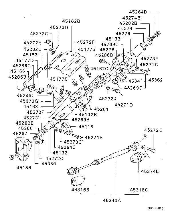

45133 -> to jest oznaczenie może łożyska tzn ze tam jest? Bo 45276 widzę ze jest dobre a luz gdzieś właśnie jest w okolicach 45133 :o :o

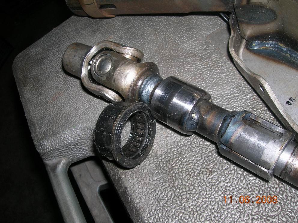

luz zlikwidowany!! okazało sie po rozbiórce kolumny ze winne temu bylo łożysko w takiej gumowo-plastikowej obudowie po prostu sie wysunęło :x
o to winowajca
