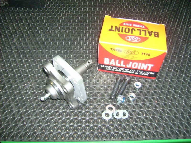

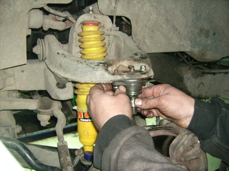

Dystanse pod sworznie wahaczy od strony praktycznej. Był już na forum temat czysto teoretyczny. A z praktycznego punku wiedzenia wygląda to tak:
Nowe sworznie dłuższe śruby w klasie 12.9 oraz podkłada dystansowa w odpowiedniego stopu aluminium
Montaż:

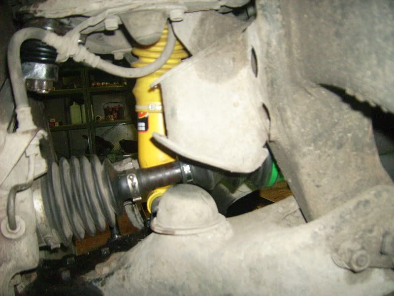

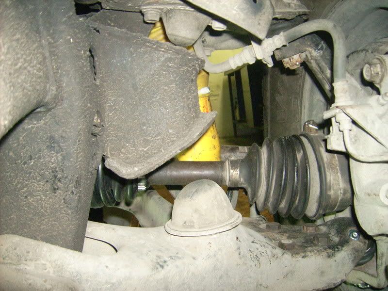

Efekt - skok koła góra dól - rewelacja :)2
dla porówna drugie koło z identycznie ustawionymi drążkami skrętnymi

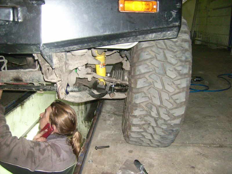

Jest też efekt uboczny takiego liftu. Kąt pochylenia koła
Ja już ( chyba )mam sposób na rozwiązanie tego problemu nie mniej jednak chętnie posłucham gawiedzi co ma do powiedzenia :)21
