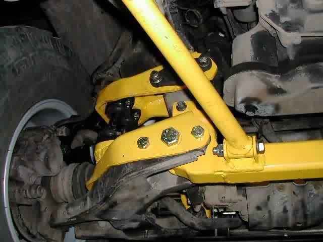

Widze tam dwa wahacze żółte i dwa szare przy jednym kole
Re: Lift Pajero 3,2 DID
O co chodzi z tymi wachaczami ?
te dwa żółte: górny jest połączony z drążkiem skrętnym, czyli zastępuje praca oryginalny dolny. A ten żółty dolny chyba tylko wzmacnia i daje podparcie oryginalnemu dolnemu. Ciekawi mnie jaki tam sworzeń czy, jak to jest połączone dolny + gorny żółty.
Ten dolny zolty jest zwiazany z dolnym oryginalnym i sluzy przejecia pracy drazka skretnego (ktory jest teraz wyzej) za pomoca gornego zoltego.
Matko Bosko
Lepiej bylo juz tam jakas danke po prostu wstawic.
EDIT: gorny szary wyglada jak oryginalny
ale
ja tu widze custom nakladke na zwrotnice
Ale rzezba.
Matko Bosko
ale
Ale rzezba.
rzeźba baaardzo popularna nie tylko w krajach azjatyckich ale przede wszytskim w USA gdzie w podobny sposób liftuje się auta z IFS
Nie no doceniam zaangazowanie konstrukcyjne.
Jak dla to jedynie zawias reno trafica moze sie z tym rownac (sprezyna jest tam po drugiej stronie osi wahacza - "taka hustawka"
Wracajac do P3.
Tylny zawias jest tam bardzo konkretny, tak samo jak tylny wozek do tegoż.
Ale z przodu jest lichota. Pomijajac slabe lozyska kol (juz tu pare razy pisano o tym) to wozek jest tez slabawy (rama P2 w tym miejscu to czołg) i nie wiem czy bez wzmocnien wytrzyma taki lift o ktorym Adaś napisal. Jedynie co jest w miare porzadne z przodu to dolny wahacz i maglownica.
Swoja droga to szkoda, ze z przodu nie ma chocby lazysk takich jak z tylu (jak np. w UAZie) bo zawiasy i wozek mozna obspawac.
Pewnym wyjsciem jest zapodanie zawiasu Ralliartu (podobno jest tam tez mocniejszy wozek przedni) bo wiekszy rozstaw kol tak czy inaczej daje lift ale cena takiego zestawu przekracza wartosc uzywanego P3 dwa razy.
