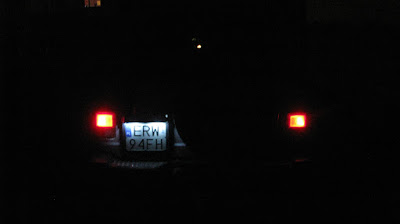

Re: wymiana żarówek podświetlenia tablicy rejestracyjnej PII
Post autor: Kajen » pt kwie 09, 2010 8:06 pm
U mnie od trzech lat siedzi cos takiego.
http://allegro.pl/item979878326_modul_h ... olory.html
Hermetyczne chyba jest bo juz by padlo ale nie pada.
Tak robi wieczorem:

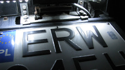

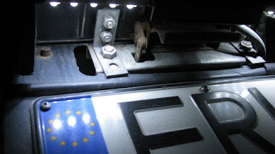

A tu maly rzut na LEDy:
