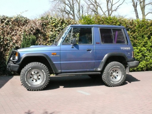

Post autor: PAJERO Driver » sob lut 19, 2011 11:38 am
Przód wejść wszedł i na nierównościach amorek pracował wybierając te nierówności... Fakt ze na mocniejszych i głębszych dziurach lubił dobić... A ze do żadnego Off-Roadu i innego katowania nie używałem Pajero I jedynie tyle co do lasu na polowania czasem jakieś błoto itp i na co dzień po czarnym do roboty... Więc może dlatego nie odczuwałem ze coś może być nie tak ze za długi amorek itp... :wink: " Drążków nie wymieniałem jedynie lekko podkręciłem w granicach zdrowego rozsądku :wink:
Tutaj mam fotkę swojego byłego Pajero I na Trail Masterze
