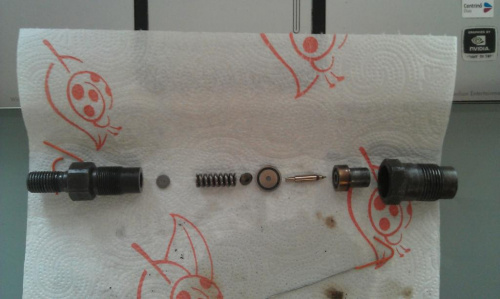

Ale ża ciekawski z natury jestem, to pozwoliłem sobie taki wtryskiwacz rozebrać i przy asyście Kolegi Kabala obfotografować.
Taki wtryskiwacz w środku wygląda tak...
Element drugi od lewej to podkładka z cechowaniem, mówiącym prawdopodobnie o jego grubości, a tym samym naciągu sprężyny.
DamnIt!
Posty: 3268
Lokalizacja: ok. Krakał
Re: Końcówki wtrysków 4D56
Post autor: DamnIt! » sob gru 17, 2011 2:51 pm
dokładnie tak. Od podkładki zależy przy jakim ciśnieniu będzie wytrysk ON. A jako że sprężyny siadają w funkcji czasu - dlatego po jakimś tam przebiegu(kilkase tysi km) trzebaby dać wtryski do ustawienia. Albo wtedy kiedy są objawy nietrzymania :)21
