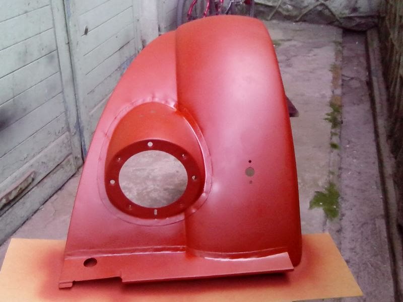

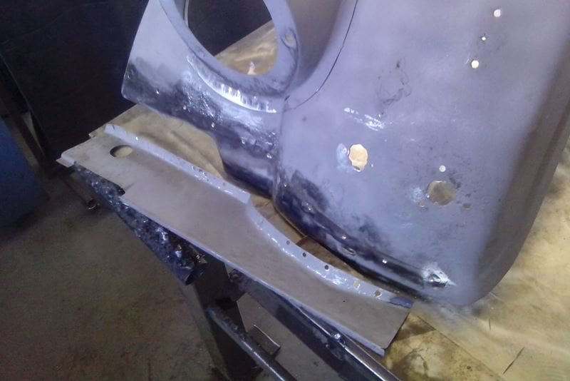

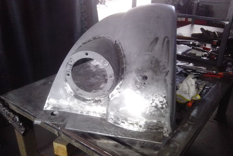

Zrobiłem ostatnio drugi błotnik, jednak jest to błotnik który zakupiłem na Alledrogo. Pierwotny błotnik który miałem po piaskowaniu okazał się niestety w złym stanie. Głownie ze względu na wcześniejsze naprawy blacharskie rożnych kolizji których doświadczył. Nowy (z odzysku) był w nieco lepszym stanie, przynajmniej rokującym nadzieje. W zasadzie parę drobnych wgnieceń i otwory po innych kierunkowskazach. Błotnik wypiaskowałem, wyklepałem gdzie trzeba i zaspawałem otwory. Większym problemem (w mojej ocenie) okazało się położenie półki która znajduje się z przodu błotnika. W błotniku lewym jaki i w prawym owa pólka znajdowała się na zupełnie innym poziomie, różnica była spora ponad 3cm
Oddzieliłem więc tą półeczkę i przyspawałem tak jak w błotniku prawym.

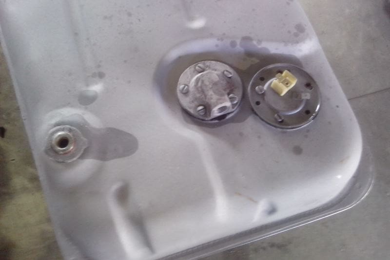

Wypiaskowałem tez zbiornik paliwa, okazał się zdrowy, bez dziur. Zastanawiam się teraz jak go zabezpieczyć, czy podkładem i następnie farbą, czy może ocynkować i następnie pomalować ?

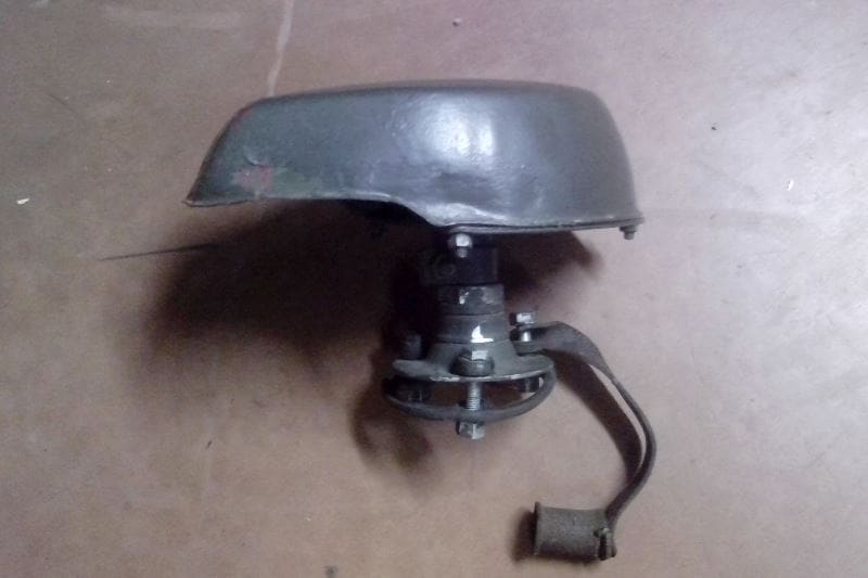

No i ostatnia zdobycz, notka na przód
Trochę zmęczona ale wyklepie się

Nie ocynkujesz tego zbiornika. Musiałbyć wywiercić dodatkowe otwory żeby kwas mógł się przelać.
Zostaje malowanie. Ewentualnie może pomyśleć o cynku w sprayu?

Zbiornik pomaluję

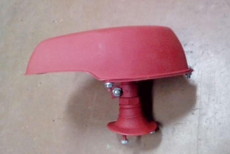

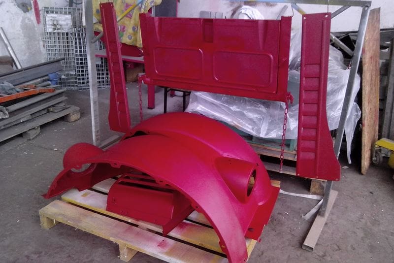

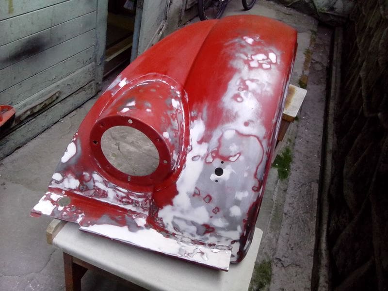

Notkę wypiaskowałem, wyklepałem, dopasowałem do błotnika i pomalowałem podkładem. Teraz poszła do pudła z częściami do montażu finalnego
A to dzisiejsza zdobycz, wieńcząca kilkumiesięczne polowanie

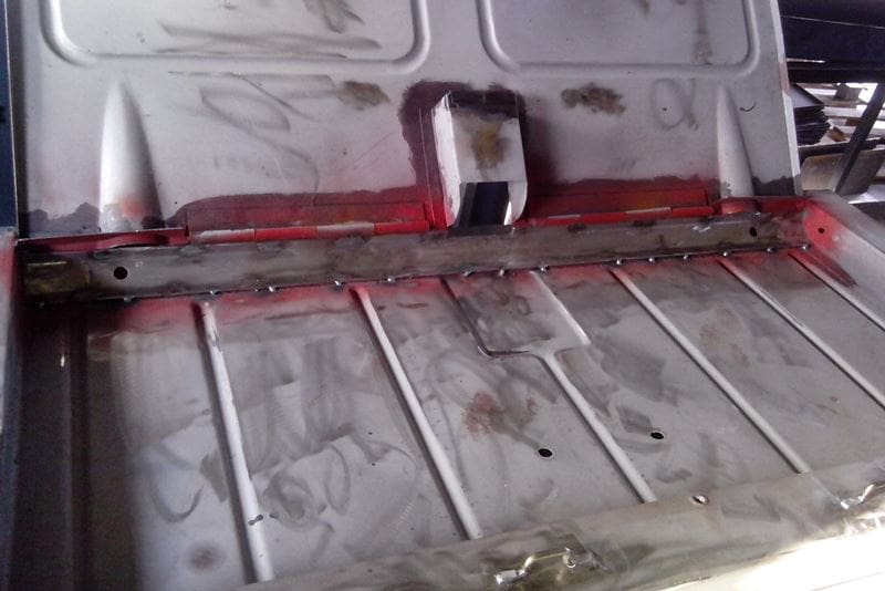

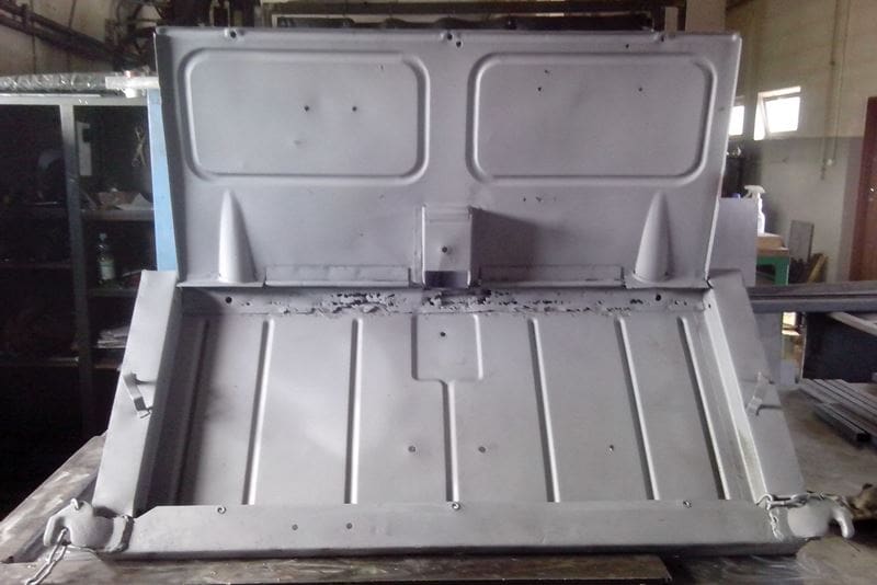

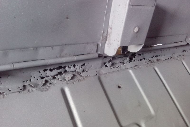

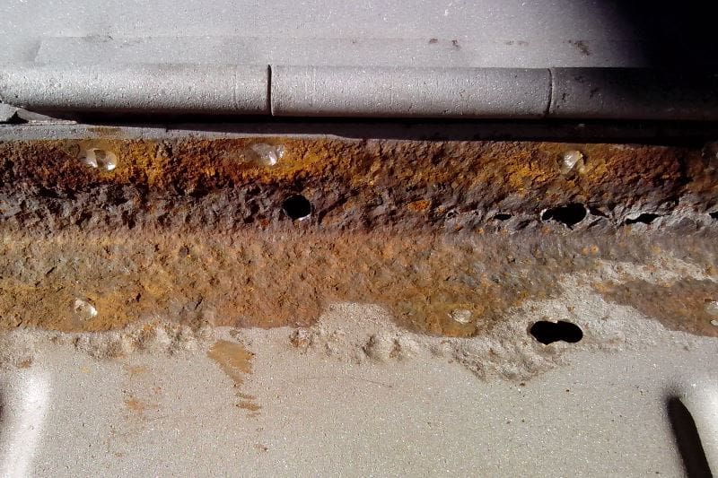

Zabrałem się za klapę, stan nie był tragiczny ale po piaskowaniu wyszło sporo mankamentów
Najbardziej zgniłe było wewnętrzne wzmocnienie, więc postanowiłem je usunąć.
Pod spodem miodu nie było, ale ogólnie trzymało się kupy
Zaspawałem dziury i dorobiłem nowe wzmocnienie

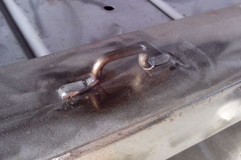

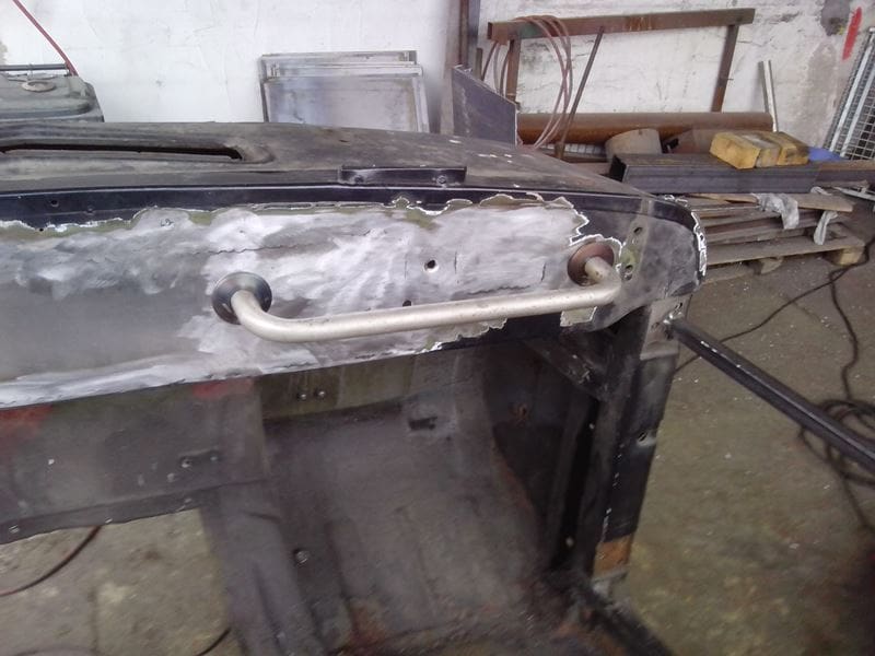

Z drutu fi 5mm dorobiłem też brakujące zaczepy do plandeki. Wymiary i położenie określiłem na podstawie egzemplarza w Muzeum Broni nieopodal Świdnicy.

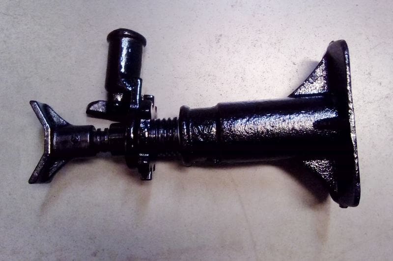

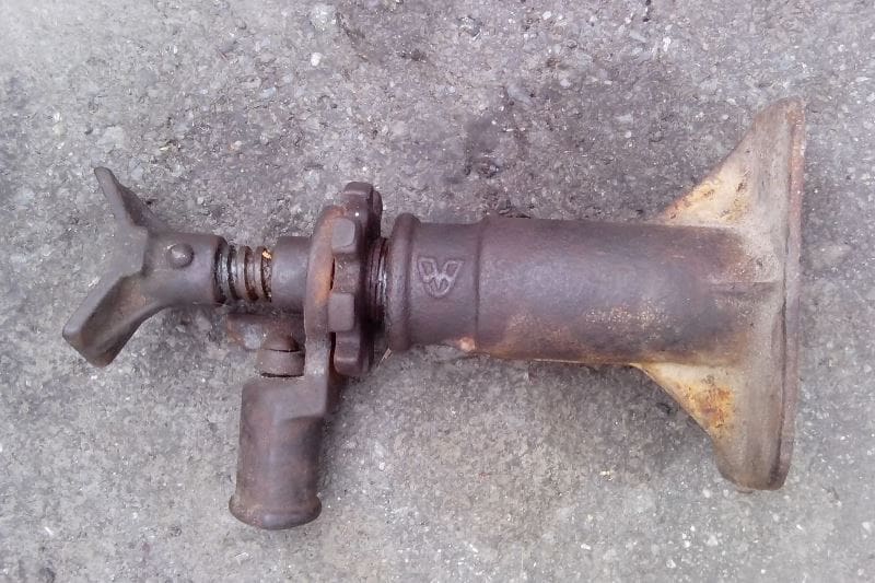

Lewarek umyłem, wypiaskowałem, pomalowałem i posmarowałem. Poszedł do składu elementów gotowych
Zastanawiam się jak wyglądała wajcha do niego, czy to był tylko stalowy pręt o średnicy 18mm i jakiejś długości (?) czy coś bardziej fikuśnego

Odnośnie dźwigni do lewarka, będącej też przetyczką klucza do piast możesz poczytać w wątku dotyczącym narzędzi kierowcy.

Dźwignię od lewarka może uda się od kogoś pożyczyć, to sobie z wymiaruję i dorobię, na razie ciśnienia nie ma.

A poniżej; to co udało mi się dotychczas naprawić pomalowałem podkładem reaktywnym Ranala, to był mój debiut malarski
Gość który piaskuje stara się to robić tak aby nic się nie pogięło, więc opieram się na jego doświadczeniu. Ale jak sam określił "pierońsko gruba blacha" więc rozumiem że to solidna blacharka
Co do nakrętek to właśnie obawiam się że u mnie w felgach gniazda są już co nieco wybite i nakrętki mogą oprzeć się o bębny, ale zobaczymy później. Najwyżej przetoczę nieco nakrętki aby wchodziły głębiej.

A propos zbiornika:z zewnątrz można ocynować.
Żadne cynkowanie nie wchodzi w grę,bo kwas raz wlany do środka nie da się poprawnie zobojętnić i zbiornik bedzie wiecznie pluł korozją.
Wnętrze zbiornika:polecam technologie "motocyklową"tzn fertan,a potem spec żywica/fedox?/
Drogo ale dobrze.

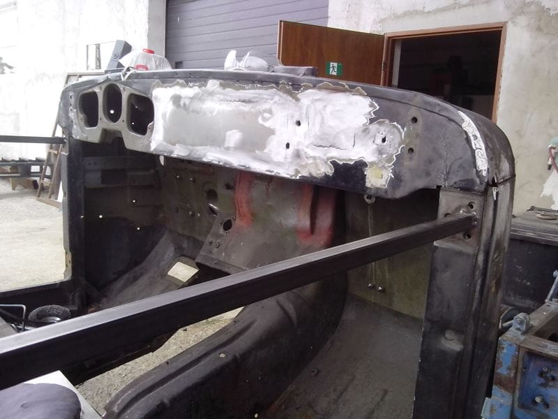

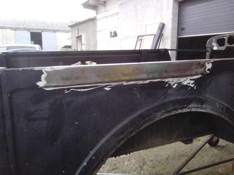

Natomiast bawię się w blacharkę, udało mi się doprowadzić do porządku lewy przedni błotnik
Był w najgorszym stanie ze wszystkich błotników ale teraz jest super, przynajmniej ja jestem zadowolony

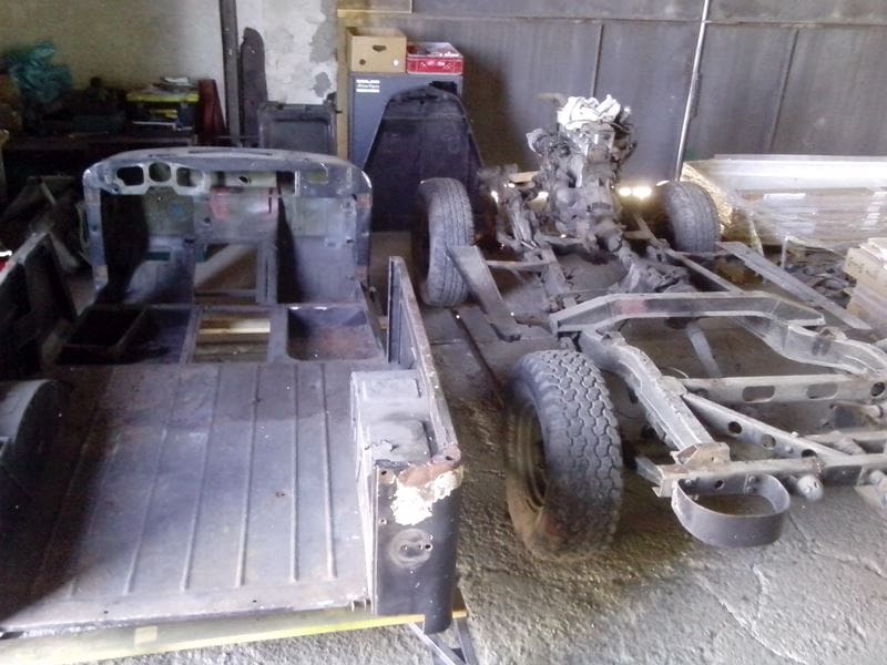

I wiekopomna chwila, nastąpiła separacja ramy z karoserią
Czterech chłopa wystarczyło aby wrzucić ja na wózek transportowy który dla niej przygotowałem
Najbliższe plany będą dotyczyć naprawy karoserii

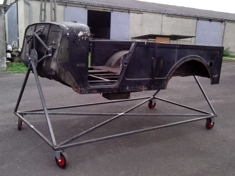

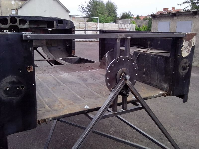

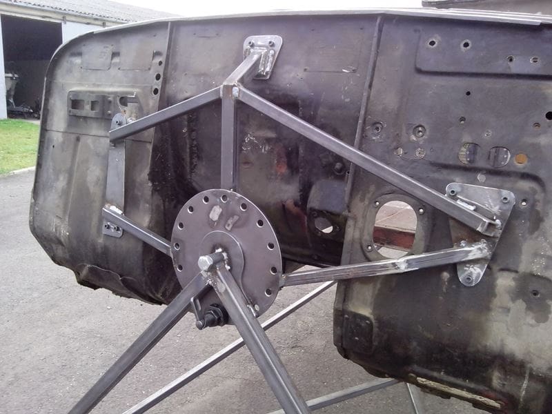

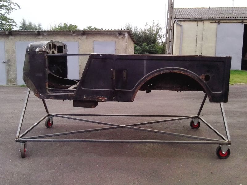

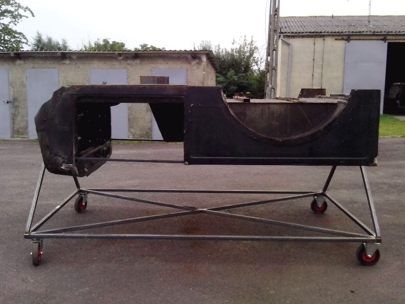

Zaprojektowałem i zbudowałem z profili stalowych ramę do naprawy nadwozia. Pozwoli mi ona na łatwy transport oraz obracanie karoserii przy naprawach. Będę mógł w niej wykonać prace spawalnicze, piaskowanie i malowanie.
Jako punkty mocowania do ramy wybrałem istniejące w nadwoziu fabryczne otwory.
Nadwozie można ustawić w wielu pozycjach i zablokować zatrzaskami.
Nadwozie jest dosyć wysoko ale to nie problem.
A teraz do roboty
A teraz do roboty

Udało sie trafić w środek ciężkosci?To dość ważne,bo buda wtedy nie "leci"do określonego położenia i mozna ja samemu obracać.
I ajajajaj...trzeba było zrobić wózek tak, aby też powiesić na nim póżniej ramę do naprawy
Ale widać żeś fachowiec i nie drutujesz

Nie było potrzeby, bezwładność tej bryły została ograniczona do jednego stopnia swobody w związku z czym wyznaczenie optymalnego barycentrum nie było trudne i wystarczyło tylko empiryczne podejście oraz kilka pomiarów. Obracanie nie jest trudne i jedna osoba może to wykonać bez problemu. Oczywiście jak karoseria jest w położeniu prostopadłym względem podłoża ma tendencje do obrotu do poziomu. Aby temu zapobiec dodałem do konstrukcji zatrzaski które blokują jej położenie w oczekiwanej pozycji.Udało sie trafić w środek ciężkosci?
Łatwiej zrobić drugi wózek do ramytrzeba było zrobić wózek tak, aby też powiesić na nim póżniej ramę do naprawy

Re: Gaz 69 GRH "Commando62" reanimacja.
UUUU Panie, chyba dyplom był niedawno bronionyCommando62 pisze: ↑sob wrz 09, 2017 8:44 pmNie było potrzeby, bezwładność tej bryły została ograniczona do jednego stopnia swobody w związku z czym wyznaczenie optymalnego barycentrum nie było trudne i wystarczyło tylko empiryczne podejście oraz kilka pomiarów.Udało sie trafić w środek ciężkosci?
Ważne ze udało się uklepać układ powstrzymujący entropiczną dążność do najniżej wartości energii potencjalnej z ewentualnym i nieintencjonalnym wyzwoleniem energii kinetycznej.
Poza tym vandall1 - trzyma się - na zdjęciach się nie rusza
Pozazdrościć warunków
Pogratulować podejścia i zacięcia

Naprawiłem górną część prawej burty, nie była przegniata ale mocno uszkodzona, prze zemnie
W czasie demontażu blaszanej budy nie wykryłem jednej z mocujących budę śrub i uszkodziłem burtę
Próbowałem wyklepać ale słabo to wyszło
Postanowiłem to wyciąć i wstawić kawałek, myślę że jak przyjdzie kit to będzie git
Zaślepiłem te ogromne dziury w desce rozdzielczej, może nie wyszło idealnie, ale w sumie jestem zadowolony
I zamocowałem "cykor łapkę" która pochodzi z odzysku, ma małe wżery, ale lepszej nie udało mi się zdobyć. Dekielki wytoczyłem ze stali na podstawie wymiarów zebranych z oryginału i przyspawałem je wraz ze szpilkami M10 do łapki. Po przykręceniu trzyma się solidnie choć nie jest to wykonane do końca tak jak było pierwotnie. Ważne że wizualnie wygląda podobnie
Czy możecie mi podpowiedzieć co powinno być jeszcze na desce rozdzielczej
Chodzi mi o rozmieszczenie i ilość włączników i innych ustrojstw. Egzemplarz muzealny który mam do wglądu został niestety tam zmodyfikowany dawno temu ( w wojsku) ponieważ jest to wersja z radiostacją. Patrzę na zdjęcia rożnych gazików w sieci i też z tym jest różnie. No i same tabliczki obsługowe powinny być z opisem rosyjskim czy polskim (takowe też w sieci znalazłem), zastanawiam się bo ma to być gazik stylizowany na LWP. Nie mam ich jeszcze ale chcę kupić, aby wykonać otwory montażowe, co polecacie?
Per aspera ad astra !

Tabliczki napewno były z cyrylicą najpierw, a później przy remontach mogli wymienić na polskie. I to i to będzie dobrze.
Układ na desce sprawdź z instrukcją, katalogiem części itp., albo podrzuć zdjęcie i ludzie powiedzą co jest ok a co nie.
Jeżeli ten gAZik z muzeum jest rzeczywiście po radiostacji (pewnie R-125) a nie po czymś innym (ludzie jak widzą coś nietypowego to standardowo mówią -"po radiostacji") - to miał tylko dodatkowe otwory na pulpit dowódcy w okolicach cykorłapki i mógł mieć jeszcze uchwyt na słuchawkę pod środkiem ramki szyby.

Otworów w desce jeszcze nie zrobiłem, jak kupię stacyjkę to się za to zabiorę. Położenie już znam, trzeba tylko dobrać odpowiedni wymiar.
Zabrałem się natomiast za odtwarzanie schowków na nadkolach, a oto pierwsze efekty:
Ostatnio zmieniony pn paź 02, 2017 11:06 am przez Commando62, łącznie zmieniany 1 raz.
