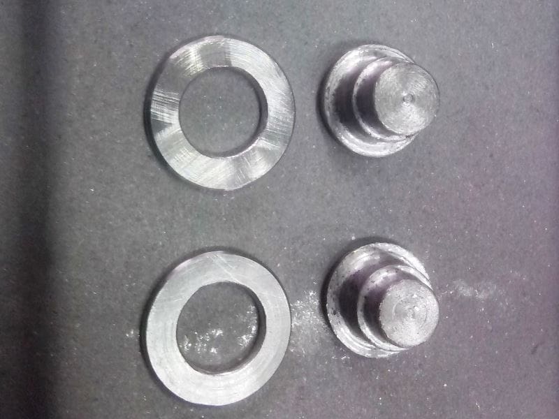

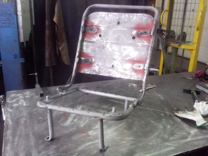

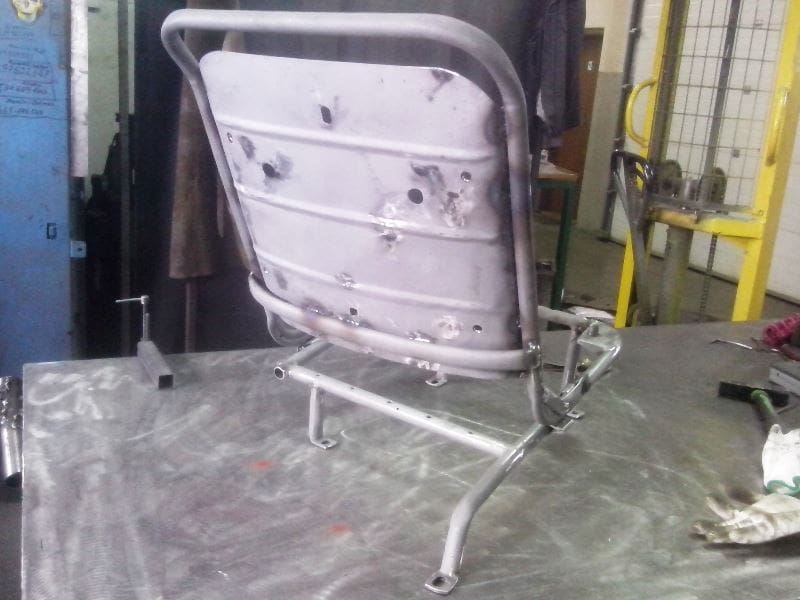

W sobotę powalczyłem z ramami foteli które odebrałem parę dni wcześniej z piaskowania. Ogólnie ramy nie wyglądały źle, miały kilka pęknięć zmęczeniowych w okolicach spawów które wzmocniłem spawaniem. Blachy oparć też nie wyglądały tragicznie, w fotelu kierowcy w zasadzie pogięty był tylko dół blachy co dosyć szybko wyklepałem. Gorzej było z fotelem pasażera, tam blacha była mocno pogięta i popękana, jednak spróbowałem ją naprawić i się udało. Może nie są idealne ale oryginalne :D
Dodałem od siebie jeszcze takie uszy z blachy 1.5mm w miejscach gdzie trzymają się wkłady ze sprężyn bonelowych. Dopasowałem je kształtem do krzywizny blach i przyspawałem. Powinno to trochę wzmocnić konstrukcję ponieważ otwory montażowe w blachach też już były wymęczone. Ostatecznie wzmocnień tych nie będzie widać :wink:
Fotel pasażera miał oryginalne nity które są punktami obrotu składania foteli jednak od strony zakucia były mocno wyrobione przez co oparcie fotela trochę latało. Nity te przyspawałem od strony zakucia do ramy co załatwiło problem. Gorzej było w fotelu kierowcy, tam nitów nie było w ogóle, były śluby M10 co przy otworach fi 13 powodowało straszne luzy i "latanie' oparcia. Brakujące nity i podkładki wytoczyłem ze stali wzorując się na tych z fotela pasażera, po osadzeniu ich na swoim miejscu przyspawałem je do ramy.
A oto gotowe do malowania podkładem ramy, trzeba czekać na pogodę:
Przy okazji jak było zamontowane siedzisko do ramy fotela ? Oparcie było przykręcone natomiast na dole nie widać żadnych otworów a niestety nie miałem oryginalnych poduszek siedzeń więc nie wiem.
Per aspera ad astra !

Post autor: Darek » pn lut 26, 2018 8:55 am
Muszę Cię pochwalić dobra robota :)
siedziska były wciśnięte na te bolce co wystają i na bokach siedziska były parciane paski którymi się przypina do rurek bocznych. Tył poduszki trzyma oparcie.

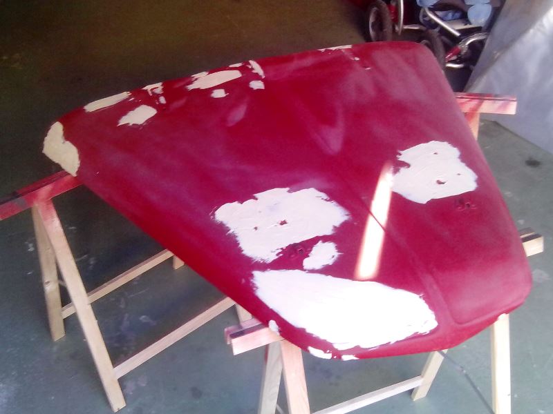

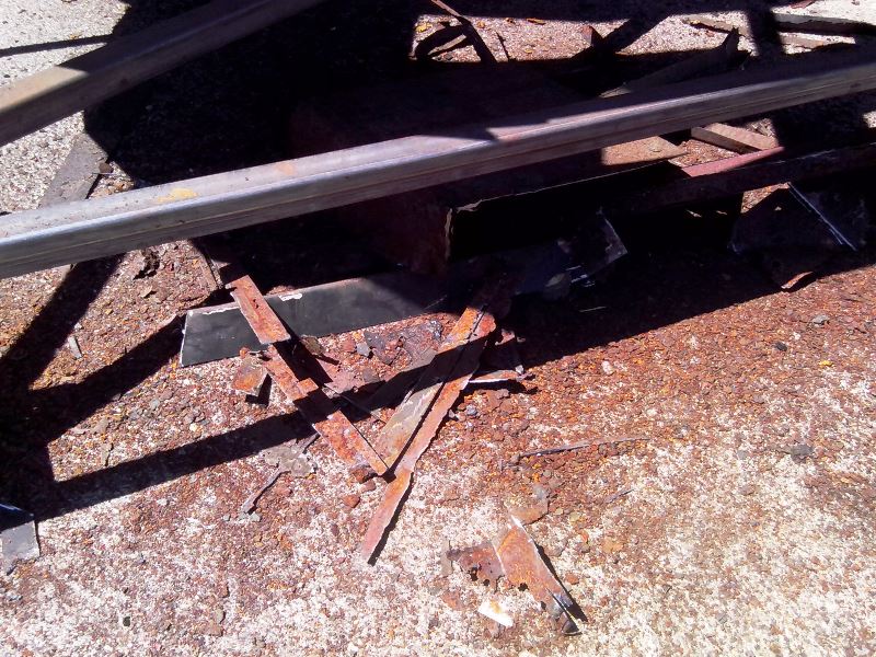

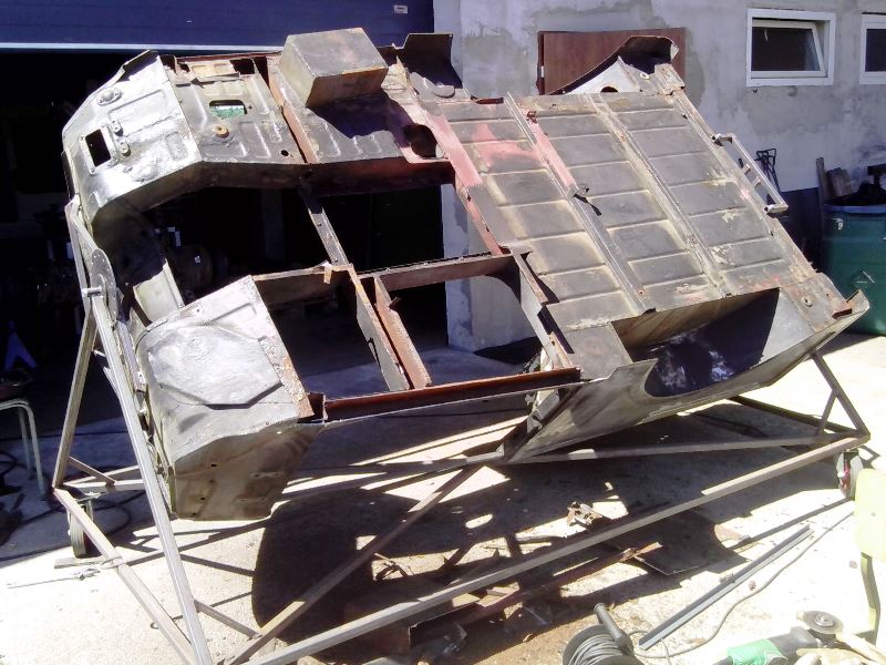

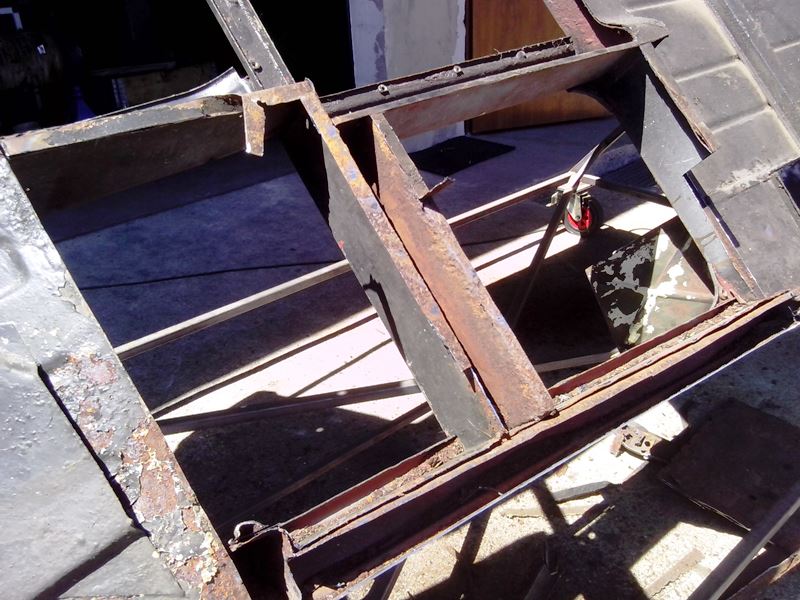

Ostatnio wpadła mi wolna sobota i dobra pogoda to się dalej zabrałem za kastę, teraz podłoga i progi. Mimo pozornie niezłego stanu wymagała kilku łat szczególnie w miejscu poprzecznych belek. Powycinałem to co zgniłe i stwierdziłem że w sumie to nie ma co łatać, i postanowiłem wymienię całe panele :wink:
Troch rudej się wysypało z profili zamkniętych :-?
Progi też otworzyłem w celach naprawy i konserwacji od środka.
A w międzyczasie kituję maskę :)13

Skończyłem kitować maskę, teraz jest akceptowalna :wink:
Posty: 4844
Re: Gaz 69 GRH "Commando62" reanimacja.
Post autor: rafał29 » czw lip 19, 2018 10:23 pm
tylko sobie dopasuj zawiasy maski do budy bo są dwa rodzaje a pewno maska nie jest od kompletu
