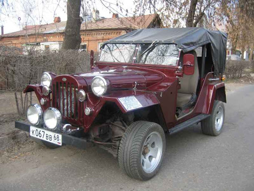

kierunki od władymirca , hamulce hydrauliczne , dodatkowe blacy w przednich błotnikach , siatka wstawiona na grill - na moje do szybkiego demontażu . sporo do wywalenia...nie wspomne o blasze ( z przetłoczeniami ) pod przednie haki...no i ta zabudowa...- nie widac też wlewu głownego baku - szybko gnił wiec moze z niego kiedyś zrezygnowano...zapodaj foty z wnetrza - tam tez musi byc interesująco...pozrawiam :)
