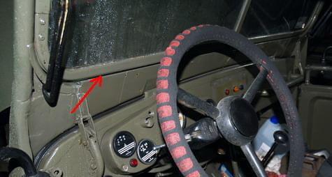

Post autor: HAndy » pn paź 08, 2007 10:32 am
W moim nowym nabytku brak uszczelki między ramką szyby a ramą główną przedniej szyby ? (nie wiem jak to dokładnie nazwać). Na rysunku zaznaczone miejsce na uszczelkę.
Skąd wziąć taką uszczelkę ? Od czego może pasować?
zielony UAZ 469(sprzedany),GAZ 69M,GAZ 69M prawie oryginał(GAZ-69/rsM1)

Post autor: Mag69 » pn paź 08, 2007 10:43 am
HAndy pisze:...
Samter Poznań, koszt 90 zł ( oryginalna)

HAndy
Posty: 294
Rejestracja: czw lip 27, 2006 9:23 pm
Lokalizacja: Bydgoszcz
Post autor: HAndy » pn paź 08, 2007 11:28 am
Dzięki . Już zamówiłem
Czy są jakieś sztuczki przy zakładaniu ?
