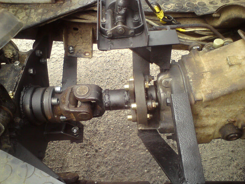

W uazie ma 3,0D z MB i skrzynia też MB. Ja zrobiłem tak:
Obrazek Obrazek
Obrazek Obrazek
No proszę miałeś trochę motania. reduktor chyba uazowski dlatego taki zabudowany. Powiedz czy ten wałek zrobiony na sztywno i elastyczny łącznik wału czy to się sprawdza bo jakieś tam wibracje czy ruchy silnika względem reduktora pewnie są.

morte36 pisze:
Z tym motaniem to sama przyjemność szczególnie gdy koledzy pomogą :)21 Reduktor uazowski jak prawie cała reszta. Silnik i skrzynia na poduchach a reduktor na sztywno do ramy i robi. Wibracje tylko z przedniego wału jak jest przód zapięty przy wyższej prędkości. Przy jeździe na reduktorze w "normie" cokolwiek to słowo znaczy w stosunku do Uaza. :)21 :)21
