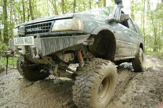

Dla podobnego efektu może i warto zainwestować. http://i127.photobucket.com/albums/p130 ... GP1370.jpg
