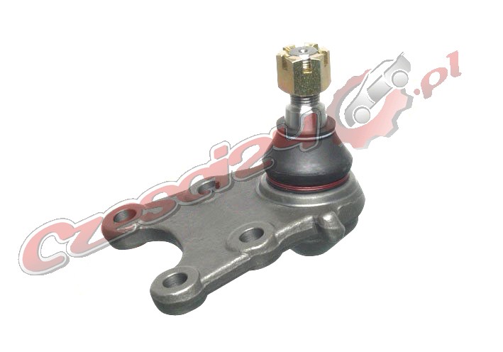

Gdzie są te kalimatni na sworzniu?
Czy to jest ta dziura na śrubie?
http://www.czesci.v10.pl/img/zdjecia/C318018.jpg

brum pisze:Gdzie są te kalimatni na sworzniu?
Nie , ta "dziura na śrubie" jest technologicznym wgłębieniem, natomiast kalamitka jest umieszczona w głowicy sworznia, po przeciwnej stronie śruby.Często przy zakupie, kalamitka jest luzem dołączona w worku, a jej miejsce to gwintowany otwór w głowicy - znajdziesz bez problemu.

brum
Posty: 674
Rejestracja: pt paź 13, 2006 2:25 pm
Lokalizacja: Chechło/Olkusz
Post autor: brum » ndz maja 25, 2008 9:00 pm
Dzięki Andrzej, tylko że ja mam fabryczne jeszcze nie wymieniane, więc chyba w nich niema....
Frontera Long 2.2 '97 MT 33", lift 3", winch....
http://www.opelfrontera.pl
wojtekkk
Posty: 1775
Rejestracja: ndz gru 04, 2005 2:10 pm
Lokalizacja: podlaskie-N53*11' E23*11'
Post autor: wojtekkk » pn maja 26, 2008 7:05 am
nie wszystkie sworznie maja tą opcje
brum umiejscowienie tak jak wspomniał balkan a w otwory zazwyczaj jest wkręcona śrubka jako zaślepka a kalamitka luzem
