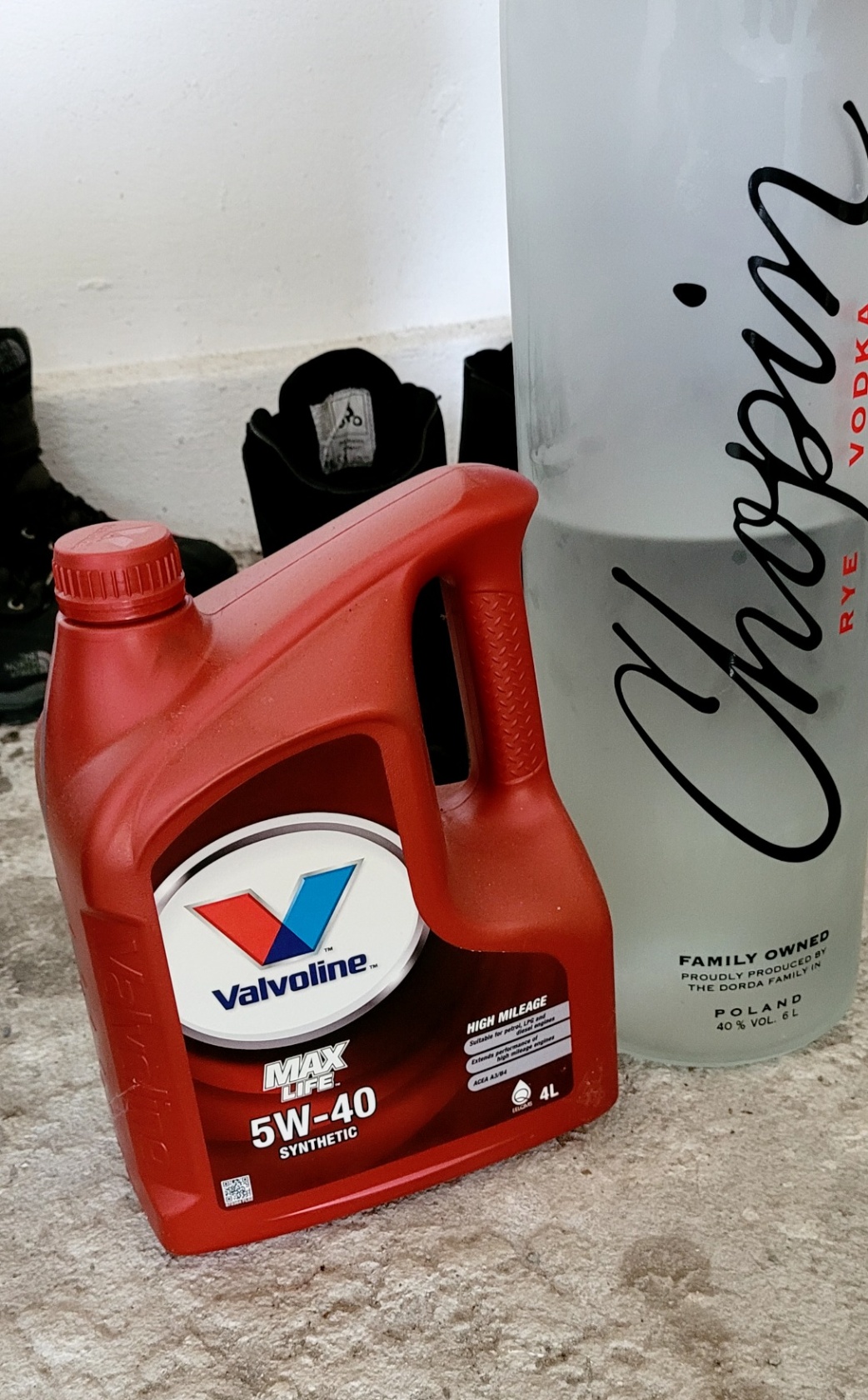

Post autor: trocin » pt lip 08, 2022 5:28 pm
ja od lat do klekotów leje to i działa, wymiana co 10kkm i jest ok
P I 2.5 TD '90
R1100GS '99
minizbowid
Posty: 4047
Re: olej bo dawno nie było
Post autor: minizbowid » pt lip 08, 2022 6:38 pm
trocin pisze:
a ten po lewej to do czego?
