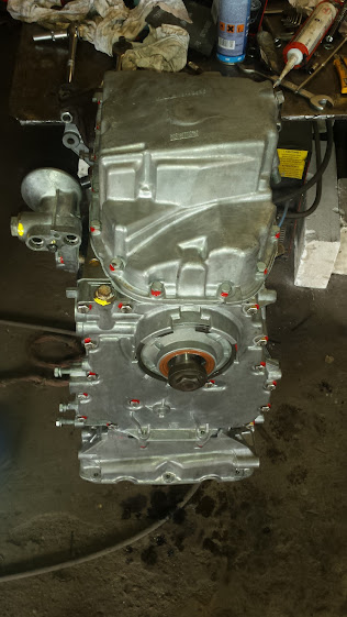

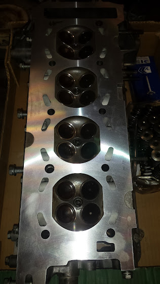

Dziś motór :)21 dostał tłoki, nowy zestaw łożysk oraz pierścieni
Będzie ogień ...

Motor dostał nowy rozrząd :)
Nowe bolty
klamoty pomyte i gotowe do montażu
Czapkę można zrzucić i polizać :wink:

Motor prawie gotowy
Rak funfundzwanzigg daje rade :)
wózek weg, piasek i malowanko :)21

Post autor: jarekstryszawa » ndz maja 31, 2015 10:20 am
Ta czerwona farba na śrubach to forma plombowania?
vandall1
Posty: 10415
Re: Saab 95 AERO-ma który ??
Post autor: vandall1 » ndz maja 31, 2015 11:09 am
Oznacza:"dokręcone na gotowo"

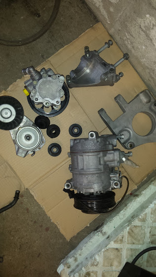

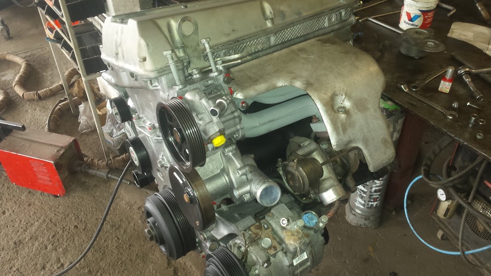

Post autor: vandall_jr » śr cze 03, 2015 10:56 pm
Motor poskładany, obraca się to już dobry znak :)21
detale zawieszenia po wypiaskowaniu i malowaniu
blisko już ten dzień w którym odpalimy motor ...
www blaszczyk4x4.PL

Post autor: sebeks » czw cze 04, 2015 9:00 pm
Pokręć sobie go wpierw bez świec, na luźno samym rozrusznikiem żeby nabić ciśnienie oleju w układ :wink:

Post autor: vandall_jr » czw cze 04, 2015 9:26 pm
Spoko, dam mu się napić :wink: docelowo 5W50 Valvoline
