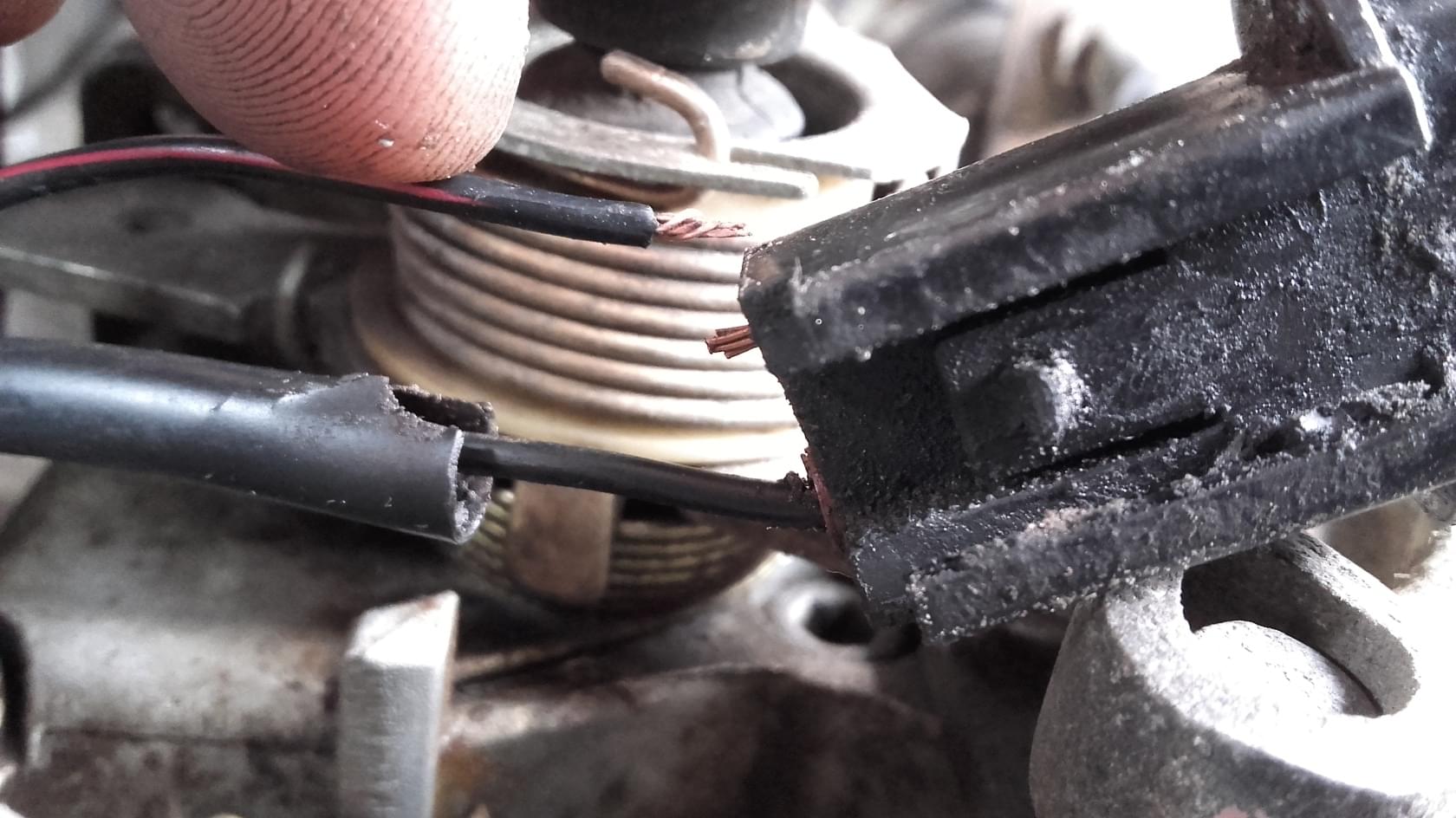

Post autor: Marcingalloper » pn sie 08, 2016 8:34 pm
W Rumunii mi skakał, czasami.
Dziś padł i nic w ogóle nie pokazuje :)21 .
Zaklejać ?? , zmieniać samochód ??, czy ktoś opanował temat :roll: .
Obrotek bierze sygnał z pompy ?? .
PS: jak jest jakiś uczynny moderator to niech przeniesie temat do Hyundaia - ja to znalazłem wyszukajką, zadziałała.

Re: Obrotomierz Galloper
Post autor: Marcingalloper » pn sie 15, 2016 3:10 pm
Uj jeden wie.
Nie mogę z tym dojść do ładu, nikt nic nie wie?.
Zmieniać pompę?

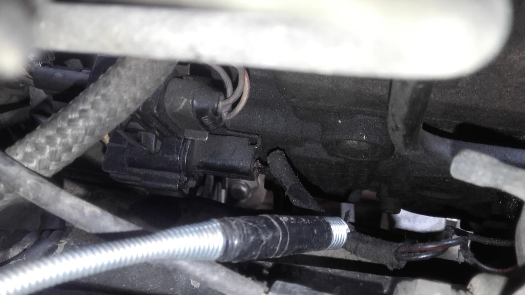

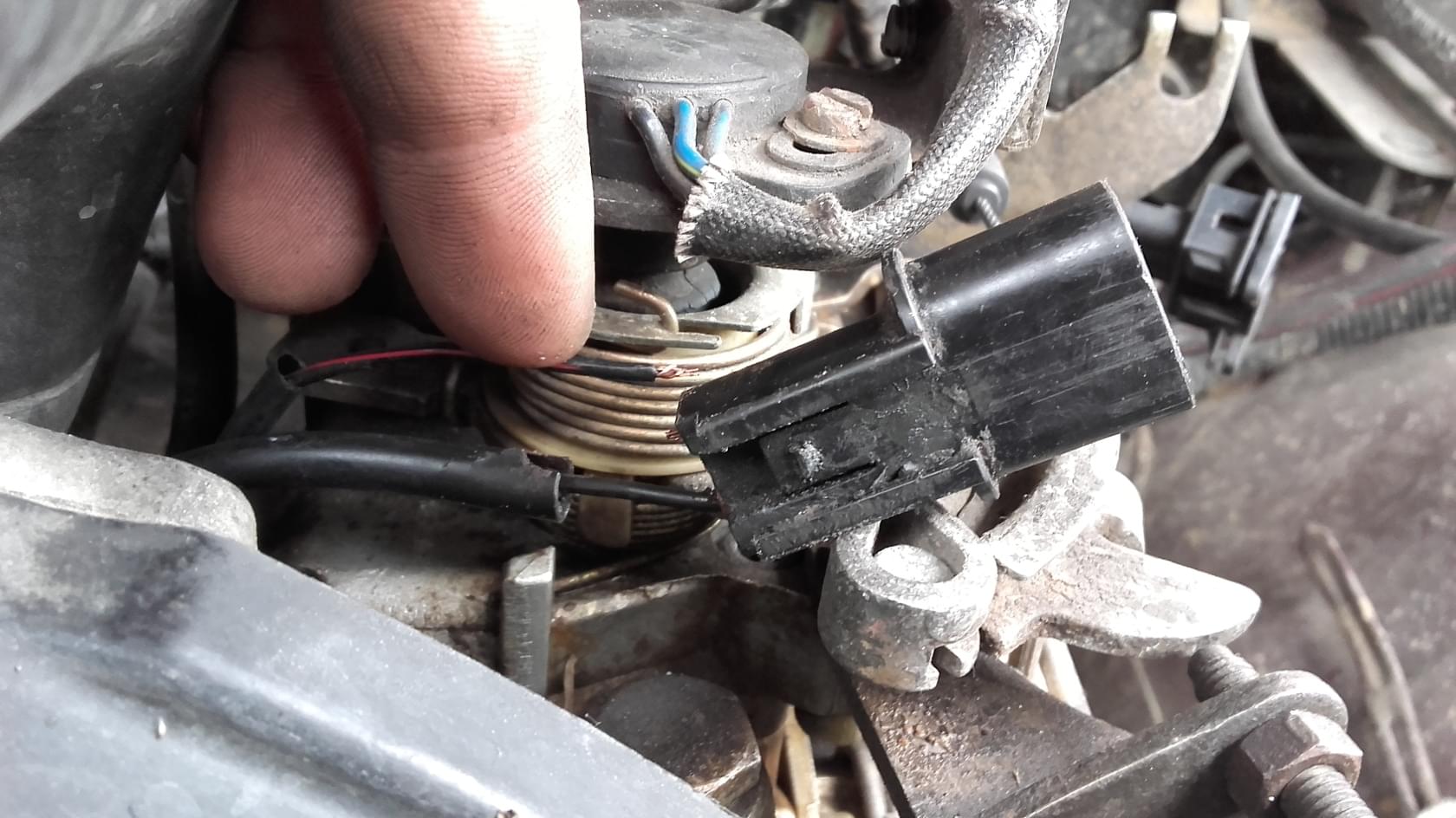

Post autor: Marcingalloper » śr sie 17, 2016 4:10 pm
Znalazłem.
Chciałem zamówić nowy ten czujnik i w żadnym sklepie tego nie mieli, prócz jednego ale cena 270zł :)3 .
Najważniejsze że działa.
