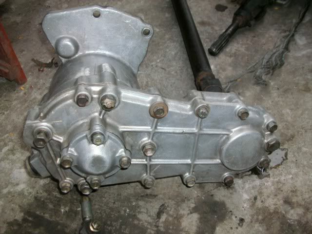

Mnie interesują fotki jak to wchodzi w reduktor i sposób załanczania .Mając taką wiedze można coś motać.

Post autor: nes421 » wt lut 08, 2011 2:04 am
Schemat PTO do Toyota Blizzard, czyli Rocky z silnikiem Toyoty - ( nie wiem jaka skrzynia biegów, czy Daihatsu )
Schemat załącznika
http://www.toyodiy.com/parts/p_J_1985_T ... _3605.html
Schemat rolki mechanicznej (jest kilka podstron - przełącza się nad schematem. 4 wcześniejsze to wyciągarka elektryczna, 3 następne to mechaniczna - opisane Mechanical Winch)
http://www.toyodiy.com/parts/p_J_1985_T ... 802.6.html
Schemat PTO
http://www.toyodiy.com/parts/p_J_1985_T ... _3602.html
Chyba kompletny zestaw z Daihatsu TAFT F10-F50
http://forum.tdijogja.com/index.php?topic=51.0
Kształty jakby minimalnie inne, ale koncepcja podobna
Załącznik wewnątrz kabiny to chyba będzie to coś wystające na dole tego zdjęcia - mocowanie cięgna,
a drugi przy rolce
Inne zdjęcia (Toyota Blizzard/Daihatsu Rocky):
Źródło: http://www.offroadexpress.co.nz/oreforu ... =18&t=8489
Coś konkretnego się jeszcze może przydać?

http://www.ebay.de/itm/Daihatsu-Wildcat ... 500wt_1156
jak ktoś szprecha to niech kupi
ja pisze sie na skopiowanie samego przyłacza - zrobie rysunek z dokumentacją cad dla chętnych jeśli ktoś kupi i udostępni.
miałem taki i jest możliwość zrobienia wyjścia na tył.
wildcat F50 w wersji rurka z IS

Post autor: SOLTYS 2.8TD » ndz gru 04, 2011 9:38 pm
Biały kruk poszedł za 370 ojro :)21

SOLTYS 2.8TD pisze:Biały kruk poszedł za 370 ojro :)21
To ja kupiłem to PTO.W tygodniu odbiore je w Niemczech i dam znać.
