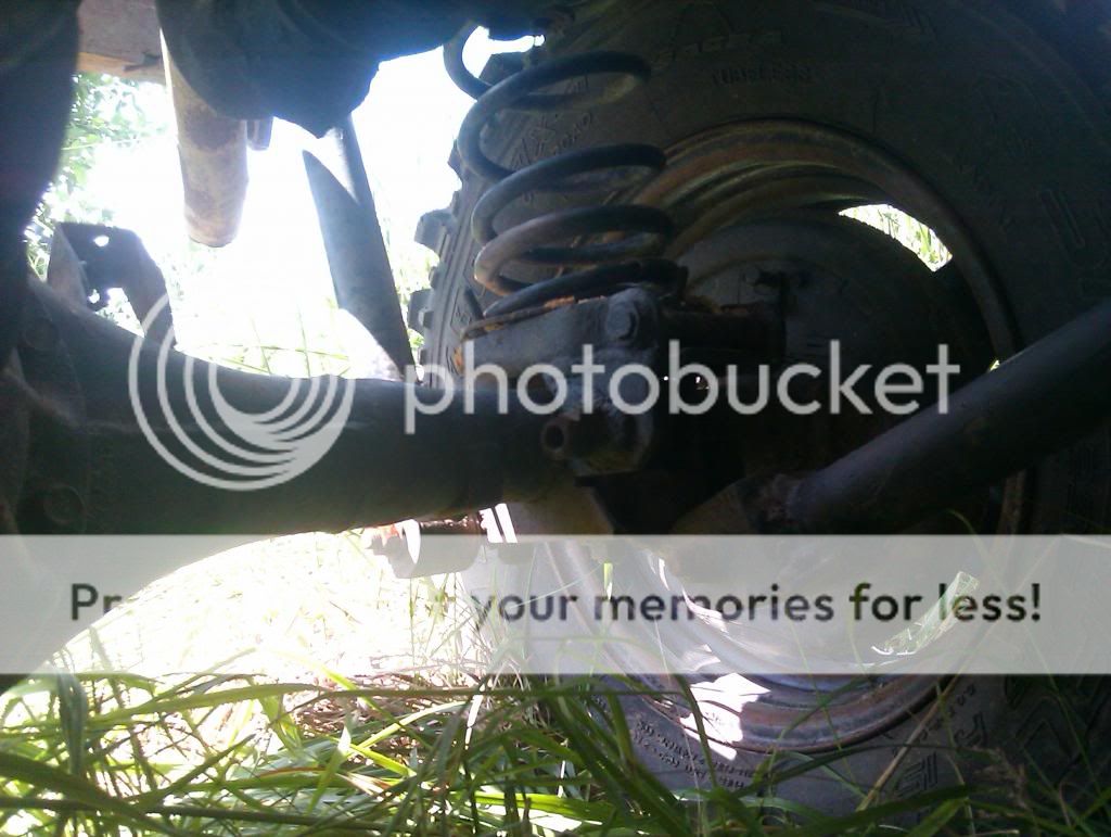

Feroza zmotana na sprężynach. Poprosiłem człowieka, który wystawił auto na alledrogo, aby podzielił się swoimi pomysłami. Czy gra warta świeczki? Poprawilibyście coś? Wygląda na dosyć proste, tylko nie wiem od czego ten element mocujący most od tylca.
W AUCIE JEST ZAMONTOWANA WYCIĄGARKA 1500 LBS Z LINĄ SYNTETYCZNĄ /OK 12 M /POZA TYM OPONY DO TERENU KTÓRE PRZEJECHAŁY NIE WIĘCEJ NIŻ 600 KM,3 LETNI AKUMULATOR ŻELOWY O DUŻEJ MOCY,SPRZĘGIEŁKA BLOKUJĄCE PRZEDNI MOST MANUALNE ORYGINALNE DAIHATSU PRZEDNI MOST JEST ZBLOKOWANY NA SZTYWNO TYLNI MA WŁOŻONĄ PODKŁADKĘ W SPRZĘGŁO CO POWODUJE ŻE SIĘ ROZŁĄCZA PRZY BARDZO DUŻYM PRZECIĄŻENIU-AUTO CIĄGNĄ WSZYSTKIE CZTERY KOŁA JEŻELI NIE ZAWIŚNIE PRZEJEŻDŻA WSZYSTKO.
W TERENIE JEST MIĘKKI ALE SPRĘŻYNY WYMIENIA SIĘ 10 MINUT MOŻNA DOBRAĆ WEDŁUG UZNANIA W MOIM AUCIE RESORY POŁAMAŁEM PO JEDNYM WYJEŹDZIE NA BŁOTA,POTEM ZROBIŁEM SPRĘŻYNY I JAKO WAHACZE POŁÓWKI RESORÓW NIE WYTRZYMAŁY JEDNEJ PORZĄDNEJ JAZDY.TERAZ WAHACZE SĄ DOROBIONE Z NATURY SIERŻANT TO WAHACZ Z AUDI 80,DO MOSTU PRZYSPAWANA JEST CZĘŚĆ OBEJMY ZWROTNICY /AUDI 80 B3 LUB GOLF ZE ŚREDNICĄ SWORZNIA 17 MM/TYŁ RAMY JEST ODCIĘTY ZBIORNIK OD SEICENTO -STARY SIĘ NIE MIEŚCIŁ Z WAHACZEM /SIERŻANTEM/AMORTYZATORY PASSAT B3 TYŁ BEZ DEKIELKÓW ,MOŻNA POKOMBINOWAĆ KOMPLETNE ZE SPRĘŻYNAMI WTEDY JEST TWARDSZY.POZDRAWIAM

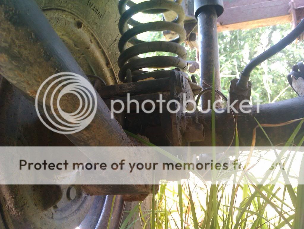

Re: Nasze zmoty, czyli zdjęcia i opisy przeróbek sensownych.

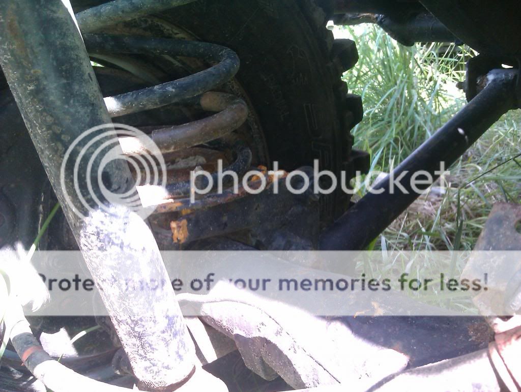

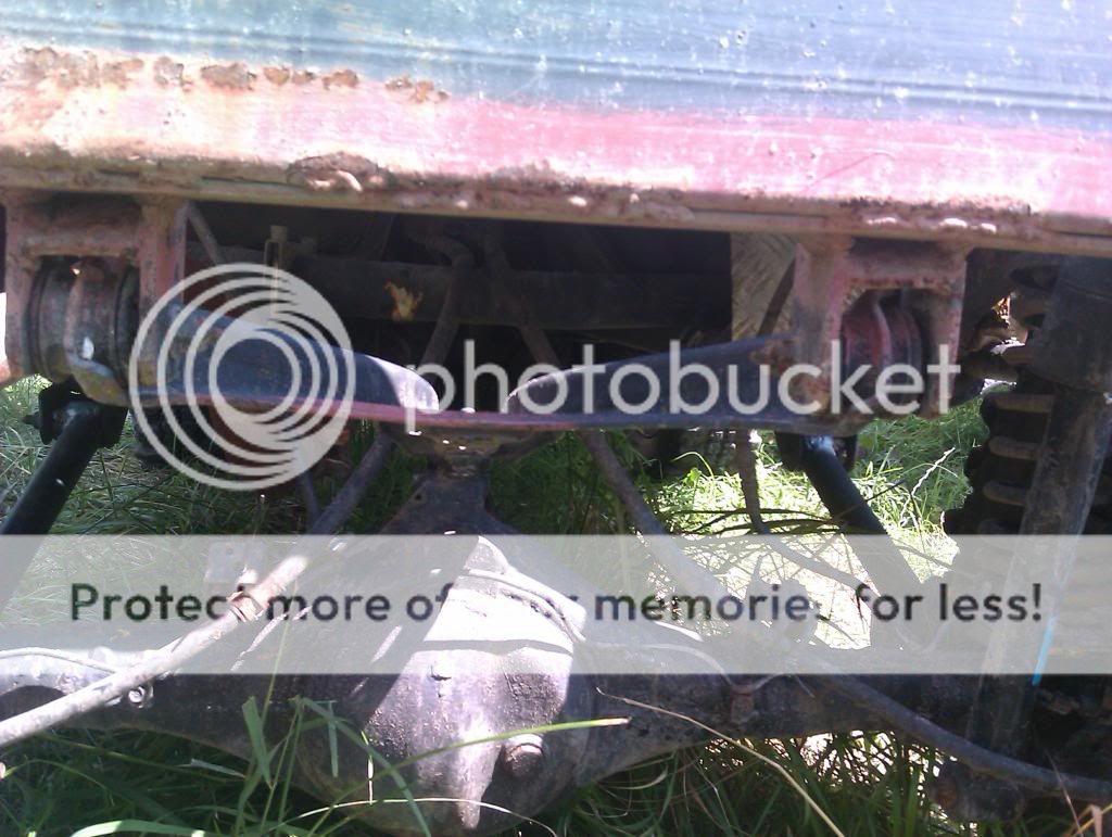

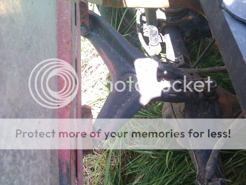

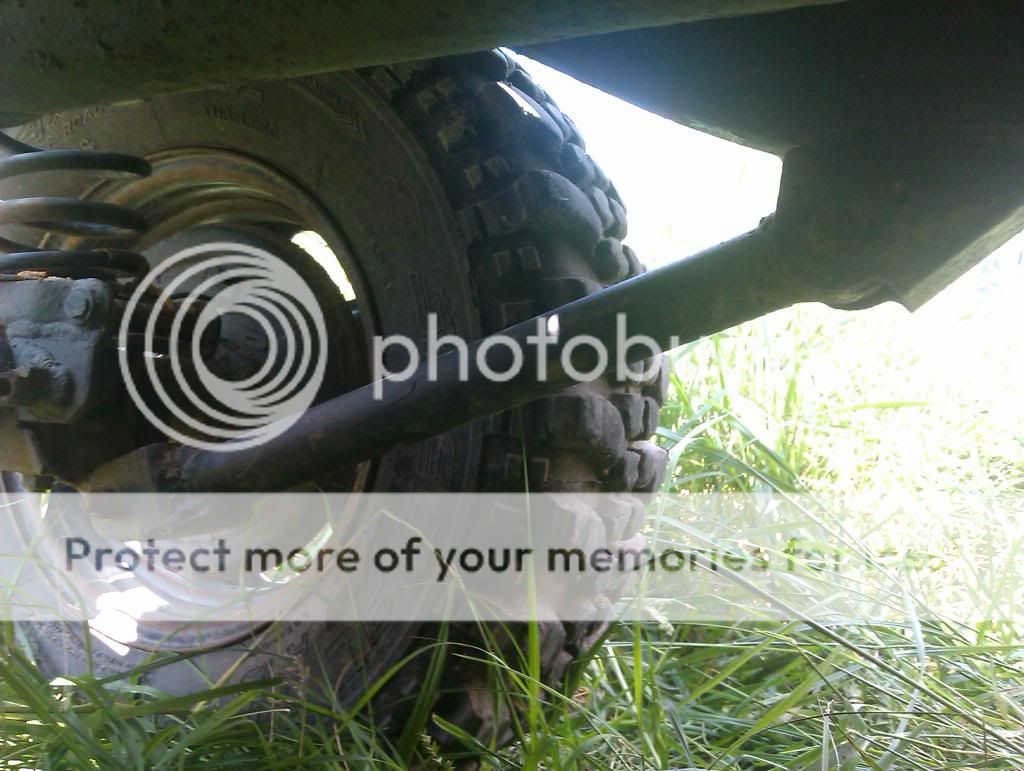

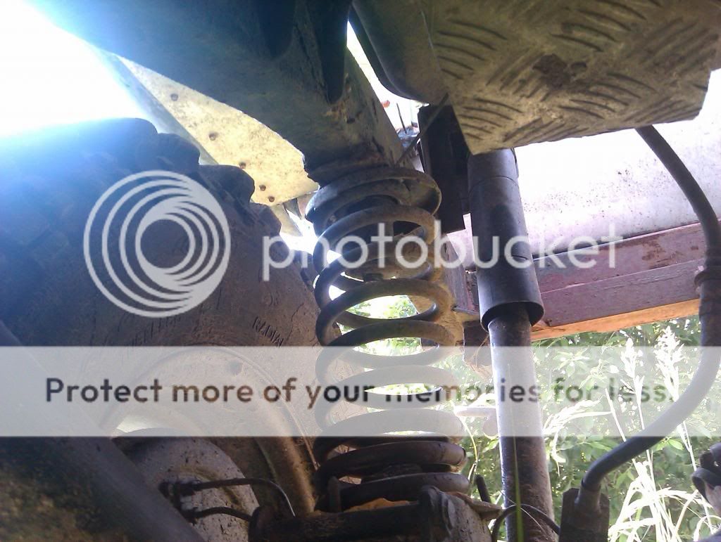

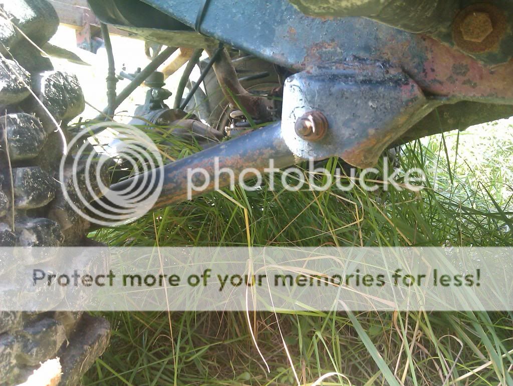

ok kolego wrzucę gdzieś zdjęcia to podam linka mam zdjęcia z całej przebudowy
co do twojego pytania o ten samochód wyżej to wahacz niby sierżant jest nieprawidłowo zamontowany on ma być tak samo jak wahacze inaczej to nie ma prawa prawidłowo robić o ile sie nie urwie to będzie ograniczał skok mostu
wahacze przykręcone do budy do mocowań po resorach na których feroza lubi się zachaczyć przy przejazdach przez ostre garby, pniaki itp
a co do przebudowy -czy warto według mnie tak ale trzeba poświęcić trochę czasu
części na samo zawieszenie na tył nie są drogie-ja dałem wahacze kute z disco 300zl kpl
sprężyny z samary 120 zł nowe sprawdzają się idealnie+amortyzatory nowe olejowe z mercedesa 607 po 40 zl za szt.też sie bardzo dobrze sprawdzają -są dość miękkie i wytrzymałe i mają duży skok ok. 30cm
obciąłem ramę i budę już się nie wiesza dupą przy przejazdach przez rowy itp.
podciąłem nadkola wspawałem blachy+poszerzenia gumowe założyłem nowe felgi 16"+opony 32"
chłodnica zamontowana z tyłu od laguny 1.9 dci z 2005 roku razem z wentylatorem
wspawałem płyte pod wyciągarkę wywaliłem drążek stabilizacyjny który w terenie ogranicza tylko pracę zawiechy
wspawałem przegrodę z za siedzeniami z profili +blachy nierdzewne wszystko uszczelnione nic do środka nie przecieka
wszystkie przewody elektryki puszczone w środku
pompa paliwa +zbiornik zabudowałem blachą aluminiową na pace
akumulator też jest z tyłu żelowy żeby nie było problęmu z prądem do wyciągarki
założyłem hebel i wiele innych o których w tej chwili nie pamiętam..przesiedziałem przy tym 2-mies. oczywiście popołudniami po pracy ale teraz to nie jest to samo auto zawiecha wybiera dziury bez porównania z oryginałem na resorze który miałem wrażenie
że mi kręgosłup połamie na dziurach
jak byś miał jakieś pytania to pytaj pzdr.
ps. często mnie pytają czy nie brakuje mocy na tych kołach i czy nic się nie dzieje z ukł. napędowym
odp:mocy nie brakuje na reduktorze w terenie idzie wszędzie układ napędowy wytrzymuje bez problemu chyba że ktoś będzie jezdził na reduktorze po asfalcie to napewno soś walnie
i jeszcze taka ciekawostka feroza do 94 roku ma bardzo dobre przełożenia w mostach 1:5.29
mało która terenówka ma takie przełożenia a po 94r mosty są szybsze bardziej na asfalt
http://www.fotosik.pl/u/grubynex/album/1488025

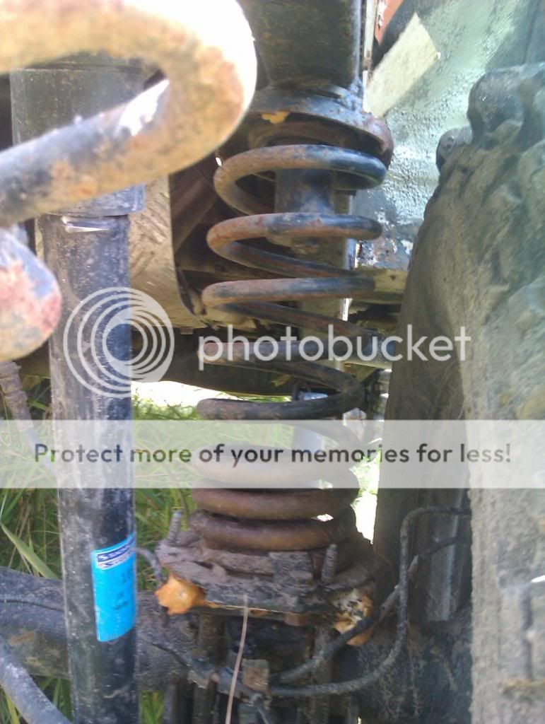

jaciomp co do twojego pytania nz pw to są te wahacze a amortyzatory są z mercedesa 609D, 709Dbo to są takie same
drążek(panhard) jest też z disco trafiłem z prawie nowymi tulejami i śrubami za 60 zł na all.....
wahacze jak przymierzysz od góry to zobaczysz że nie ma różnicy tak że nie warto kombinować
cyt:Jeszcze mam wątpliwości co długości sprężyn. Nie spadną przy wykrzyżu? Bo na zdjęciu ledwo na ten stożek nachodzą.
odp,sprężyny są długie i nie spadną bo są u góry od wewnętrznej strony spawnięte tak żeby w razie czego można było
odciąć bez problemu a ze stożka nie wyjdą bo tak są dopasowane mocowania amorów że więcej nie puszczą
dorzuciłem pare zdjęć jak chciałeś może coś wypatrzysz http://www.fotosik.pl/u/grubynex/album/1488025
ps.sprawdz czy mocowania sprężyn wejdą ci koło zbiornika paliwa bo nie pamiętam jak tam było z miejscem dlatego że ja zbiornik przeniosłem pod zabudowe na góre

Szykuję się do zmiany mostów na k260 i mam problem ze sprężynami. Czy mogą być mocowane bezpośrednio pod ramą? Nie zaszkodzi to samej ramie?
Skok skasujesz zawiasu skasujesz ?
Choć miejsca tam za wiele nie ma fucktycznie.
Nie osłabisz jej o ile nie jest zgnita.
Aktualnie mam szersze mosty i sprężyny są od zewnętrznej strony ramy, mosty od k260 są węższe i nie mam innej możliwości. Rama jest w super stanie, więc zostaje metoda prób i błędów. Myślę że zawias będzie ok bo zostawię te springi które mam aktualnie, tylko że auto się podniesie około 8cm
